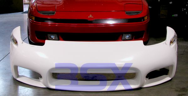

Привет всем, есть пару поправок:
400л.с. при 1 баре, расчетная мощность на бензине, а на газу(сжиженый газ пропан-бутан - не метан !!! ), пока что, дую 0,5-0,6 бар, расчетная мощность 250-280л.с. Причина ограничения - не достаточная пропускная способность газовых форсунок, в ближайшее время планирую настроить газ до 300-350л.с.
Установленны датчики не Innovate, а
2*dacota digital(первый 3в1 EGT, AIR TEM, BOOST и второй OIL TEMP ) + 2*aem uego, так же установлен буст контролер APEXI AVCR.
Уже приехал новый бампер, сейчас на покраске.
- Новый бампер
- (25.78 Кіб) Завантажено 16937 разів
