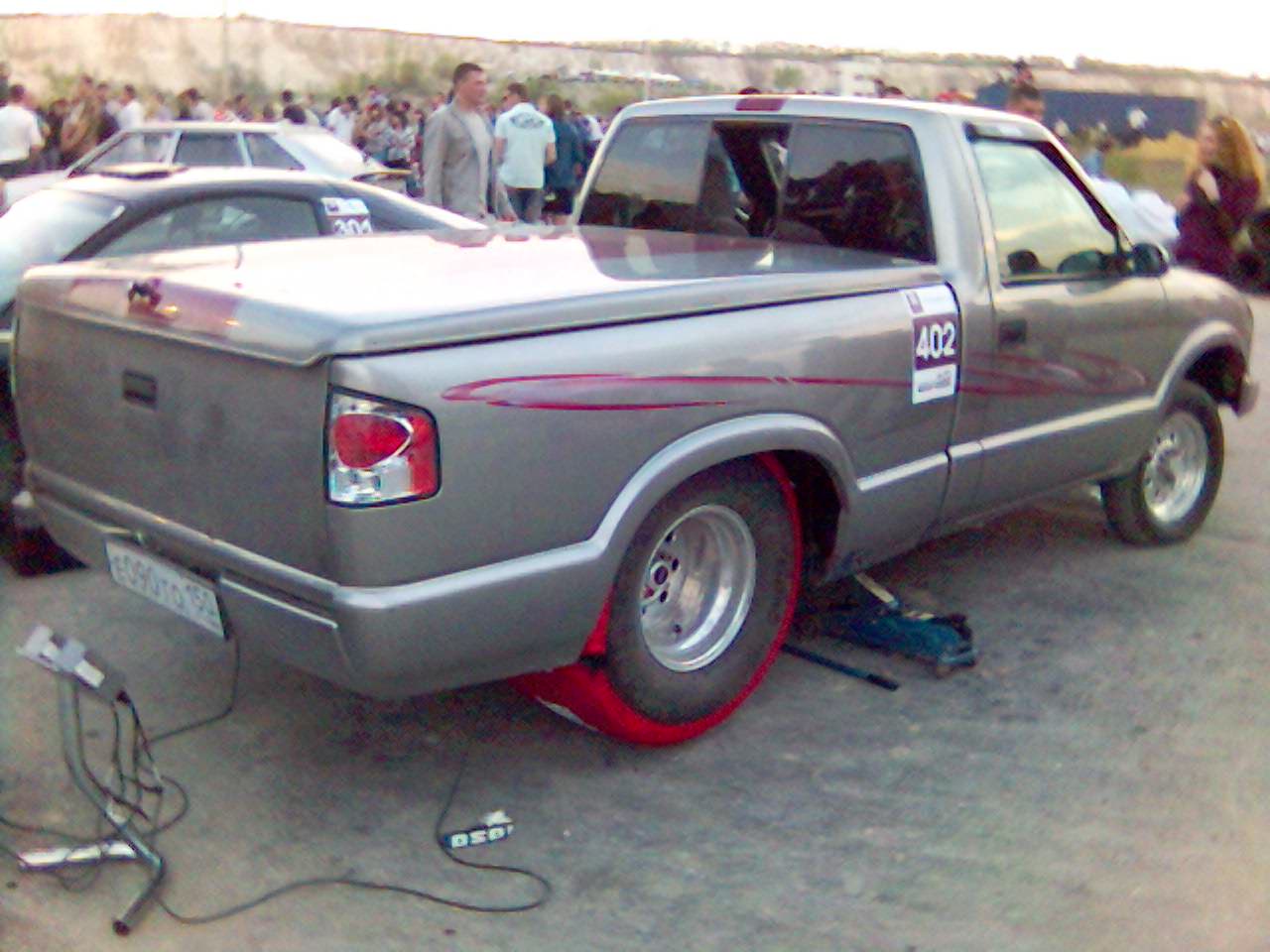

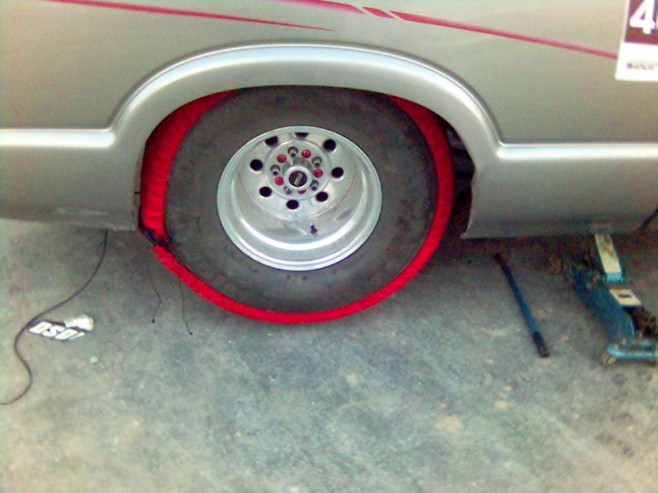

Туда бы ещё колёса вот такие:
- (97.72 Кіб) Завантажено 5718 разів
- (108.54 Кіб) Завантажено 5720 разів
Re: CHEVROLET Camaro - 1000 HP aka Che-Guevara
так там такие и есть, только без жопо-грейки :)
