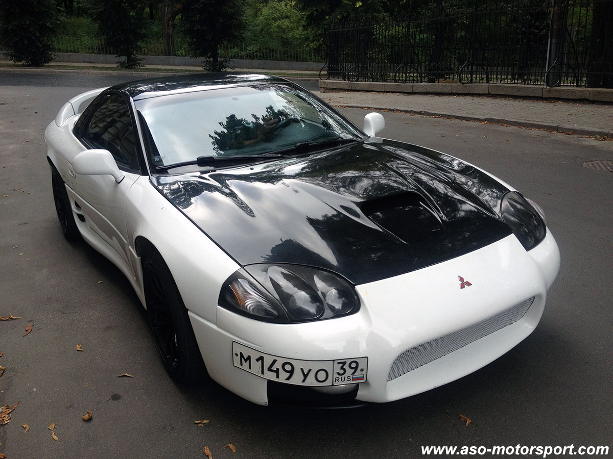

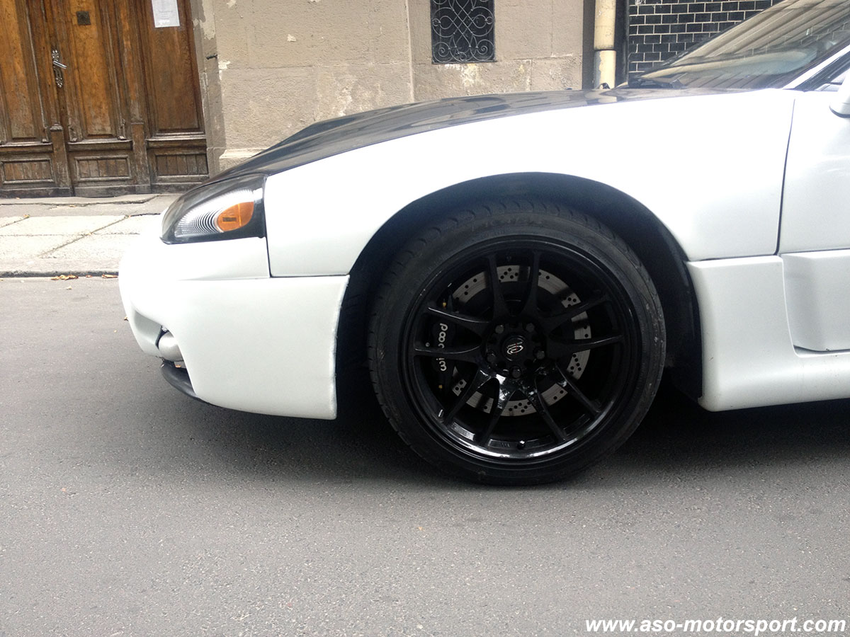

Передний бампер не был готов принять под себя интеркуллер, поэтому пришлось увеличить максимально главный средний воздуховод и боковые маленькие - через которые теперь будет видно трубы подачи воздуха с турбины в двигатель до и после интеркуллера.
Также пришлось выбросить противотуманные фары, так как теперь их некуда ставить. Но зато в воздухозаборнике водительском притаился маслянный радиатор и ему такой поток воздуха как раз будет по вкусу.
Напилились нормально
Вот так теперь это будет выглядеть, только надо будет установить сеточку алюминиевую. Думаю хозяин Виктор, после покраски заценит
(правда красится она уже будет дома в России)
