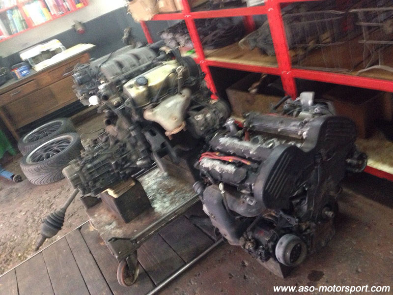

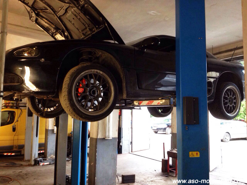

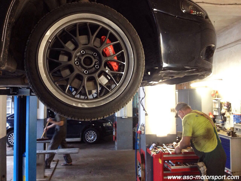

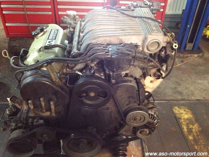

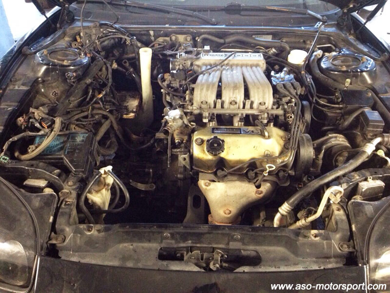

Чорна машинка заїхала на "операцію" по трансплантації приводу, двигуна, кпп, і т.д.
Класні були диски - але, нажадь вони різноширокі, що підходить для моноприводного автомобіля, але СКОРО чорна ластівка стане повнопривідним і всюдигребущим коршунем
Недопихло 12 кл. 160 к.с. - пряма дорога на шрод
Два серця - донорське і старе добре допотопне трамблерокероване

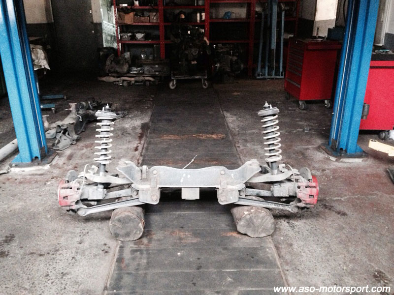

Задня підвіска монопривідної 3000GT - на мегапружинах з радянського минулого

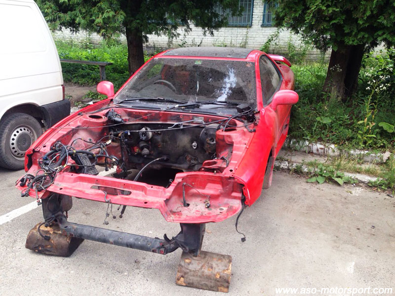

Як не прикро - але ми робимо наші машини ексклюзивнішими - вже 4-й раз ми знищуєм одну турбо повнопривідну GTO (Японський аналог 3000GT), щоб зробити з недопривідної передньопривідної атмо 3000GT - правильну твінтурбо ЖДМ машинку. Тобто ми вже зменшили ряди атмоофочних недопривідних 3000ГТ! Тим самим не зменшуючи кількість турбових машин в світі.
Я не даремно сказав: "японський аналог" - так як цей автомобіль був спроектований з самого початку як авто з лівим кермом, про що свідчить розташування гальмівного головного циліндра (зліва, в японських версіях віт там само - до нього просто через весь салон йде труба приварена до педалі гальм) також розташування заливної горловини бензобаку (зправа, як у всіх європейських і американських авто, в японських же авто для японії всі мають лючок зліва)
П.С. Смію нагадатии, що зі всіх випущених автомобілів з лівим кермом MITSUBISHI 3000GT і їхнього клона в США Dodge Steath - Твінтурбових повнопривідних автомобілів було всього чуть більше 8000 штук. На сьогоднішній день їх залишилось вдвоє менше, але ми стараємось поповнювати цей екслюзивний список

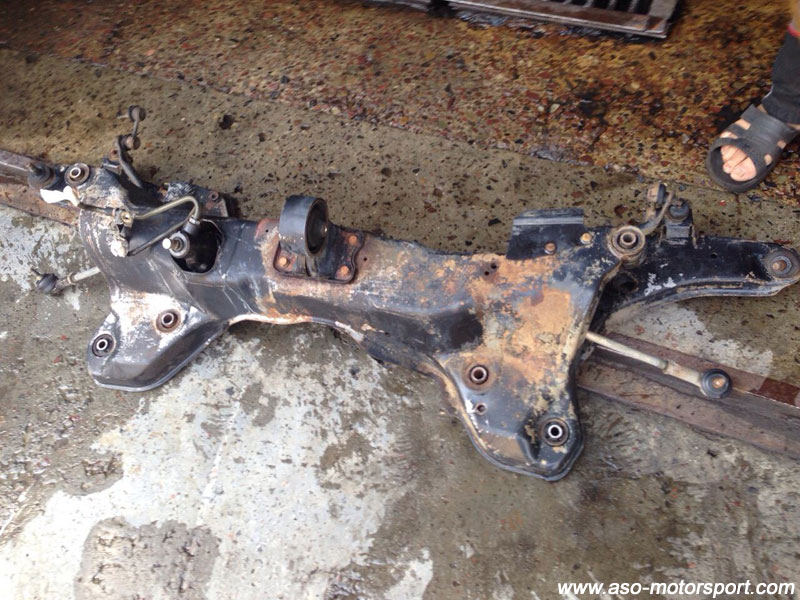

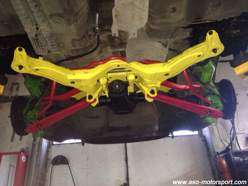

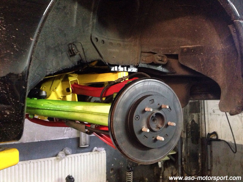

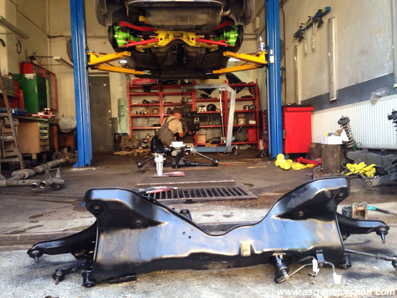

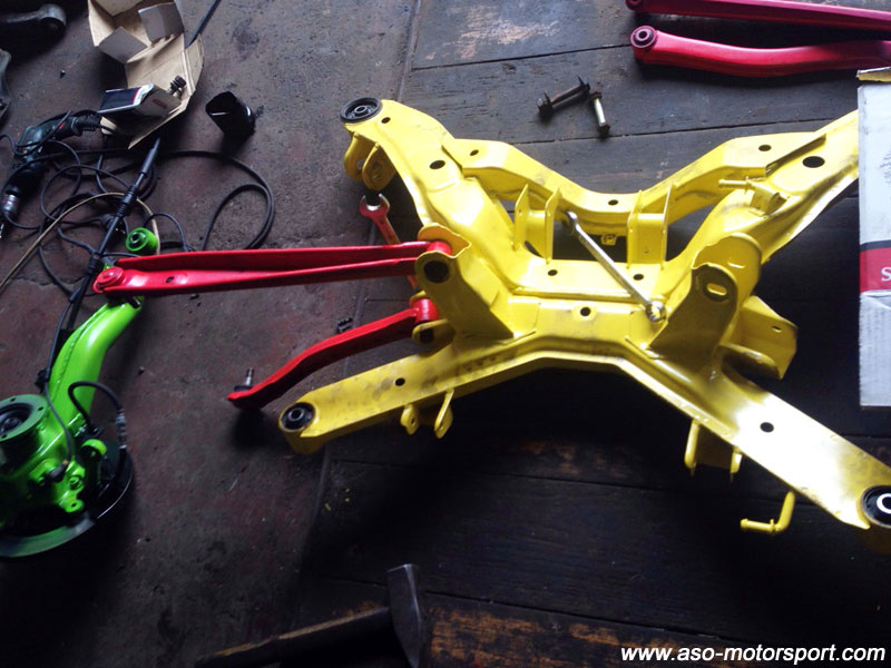

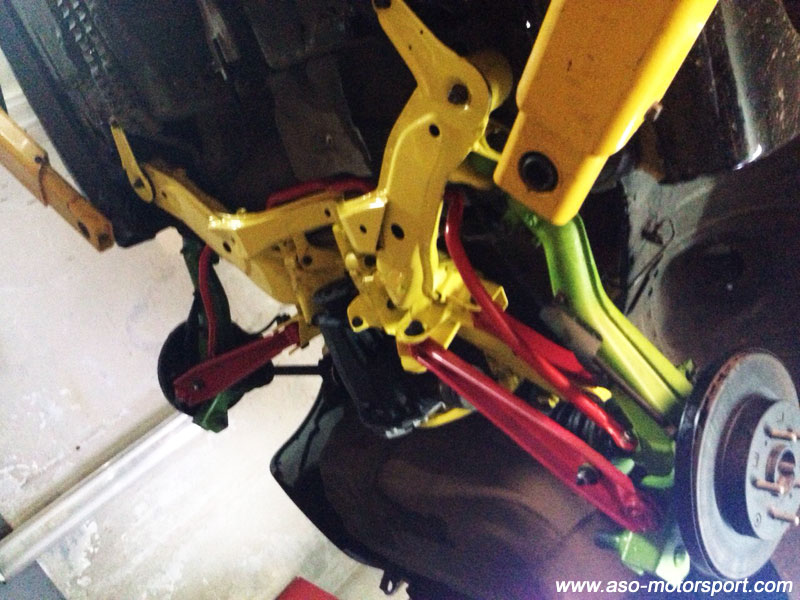

В продовдення теми деталей підвіски, все що можливо було відпіскоструїти і помалювати порошком - помалювали, решту відмивали, грунтували, малювали по місцю:

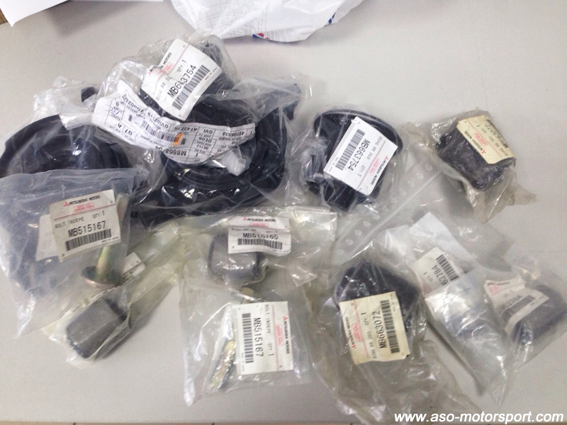

Нові сайлентлоки, подушки, втулки стабілізатора, стійки стабілізатора.
Задня підвіска

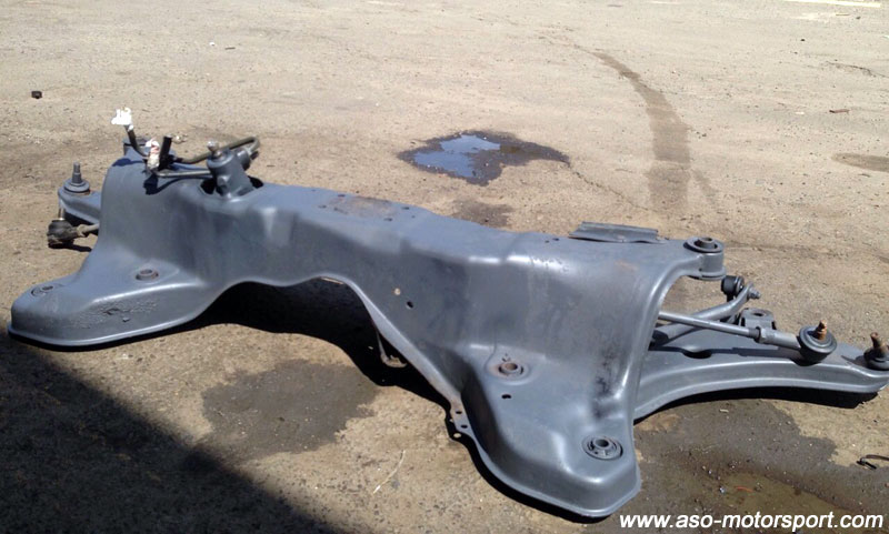

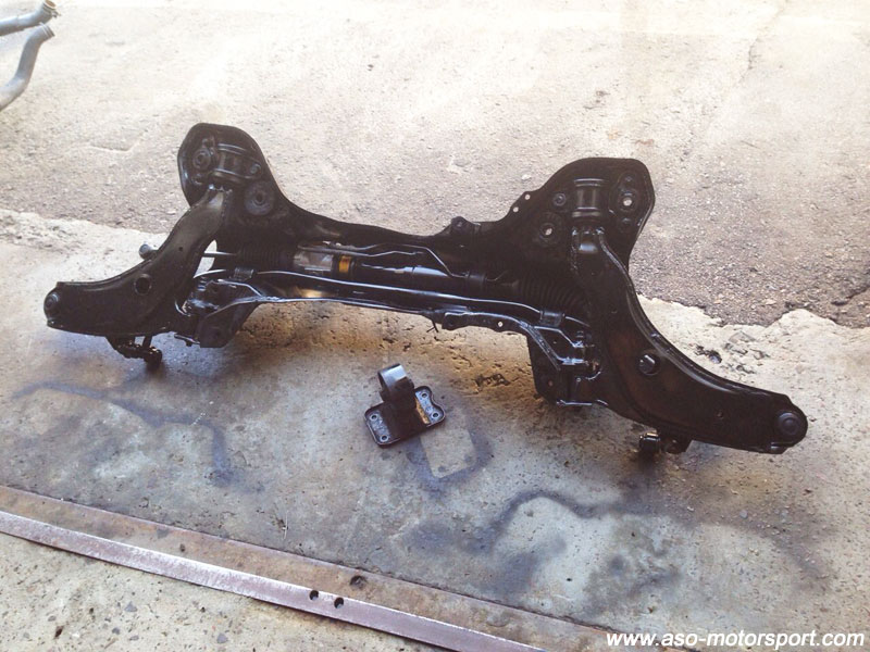

Передня балка з передніми ричагами (всі погані сайлентблоки замінено на нові

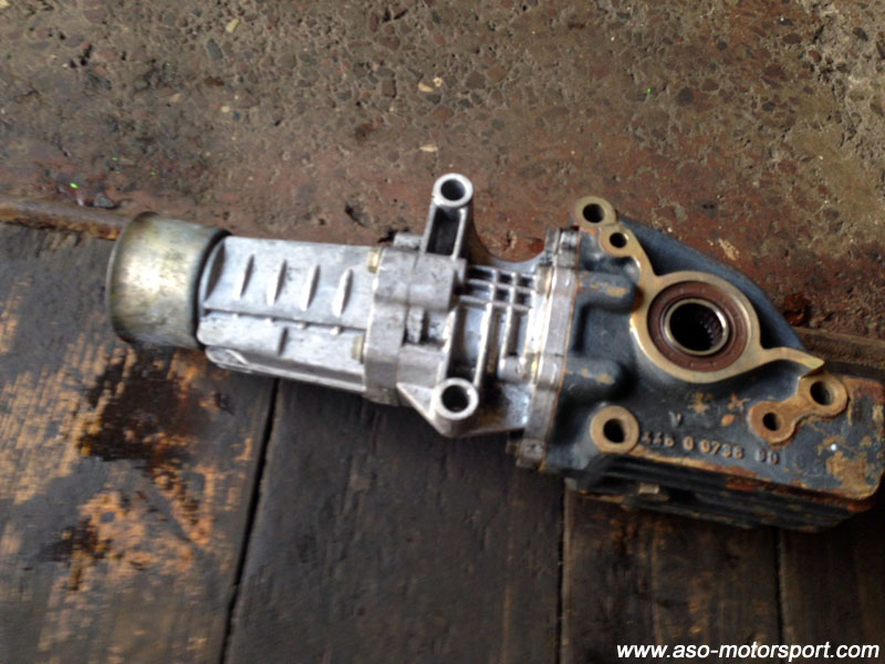

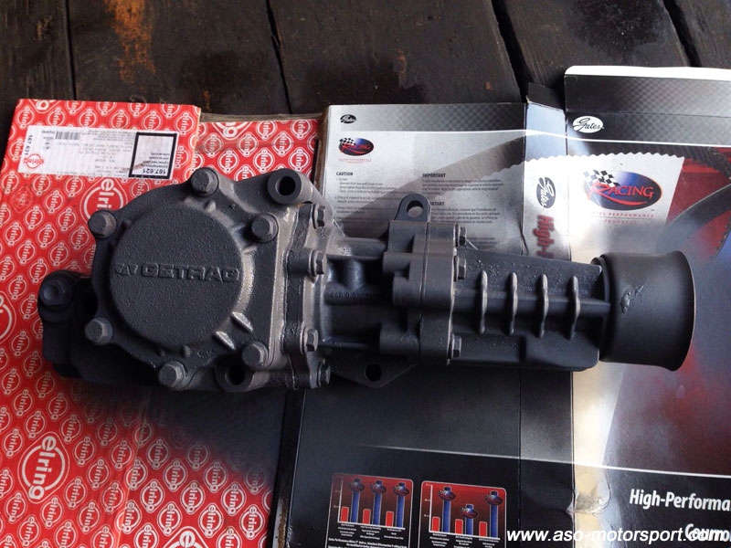

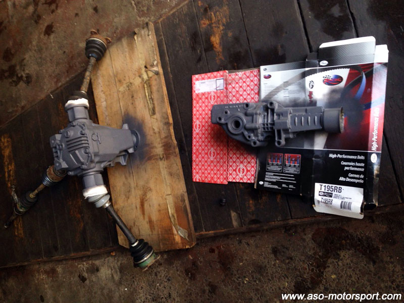

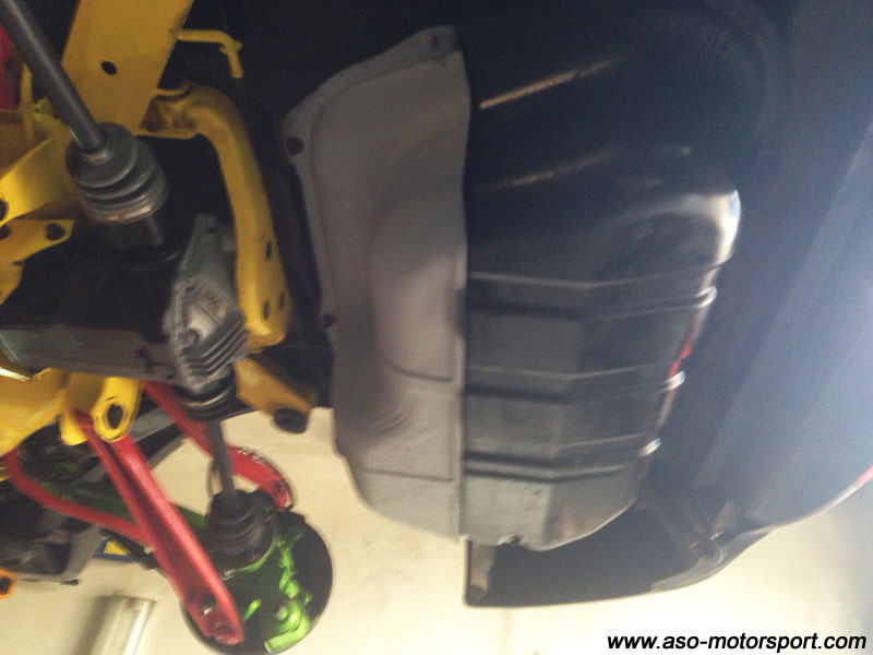

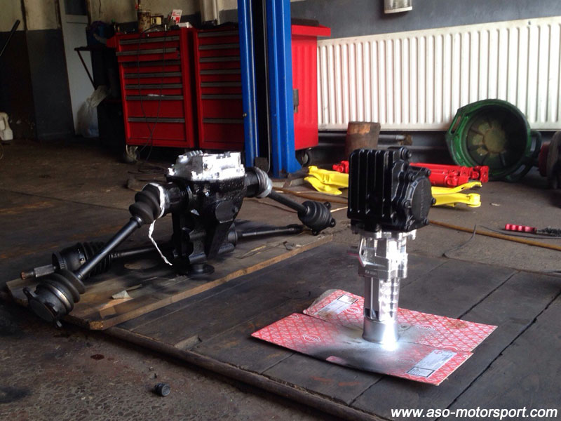

Помальовані спеціальним грунтом та нікелевою фарбою Transfer Case "роздатка" (хоча вона насправді не розтадка а просто розворотка - розвертає на 90 градусів обертальний рух) та задній редуктор - доречі який в 6 ступеневій версії КПП має самоблокувальний диференціал пониженого тертя 1,2 сторонній. З заднього редуктора ми витягнули не працюючий гідронасос (який працює від занього моста) котрий керує підруленням задніх коліс, на його місце поставили заглушку.

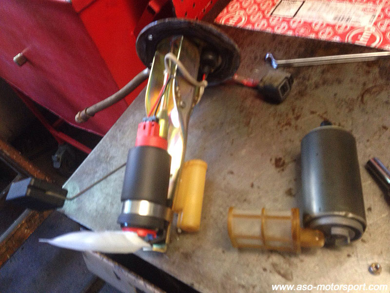

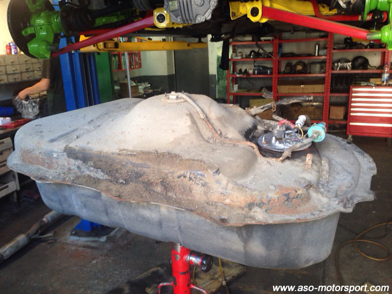

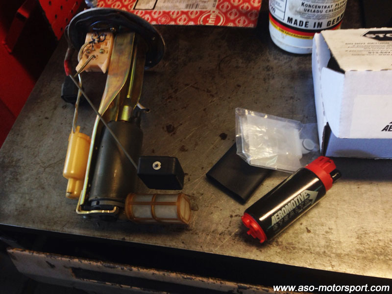

Паливна система: Ну ні для кого не секрет, що в 3000GT бак завжди в болоті і є проблеми з діставанням насосу та зняттям сервісного лючка, тут так і сталось - в чорній машині обломалась труба подачі, а от зворотньої трубки взагалі в бак не було !!!
Поставили бак від турбового донора - перед встановленням відчистили - прогрутували і пофарбували.
Також інстальовано більшпродуктивний паливний насос AEROMOTIVE Stealth 300 л/год.
Задня підвіска

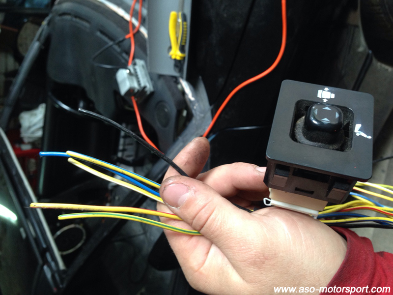

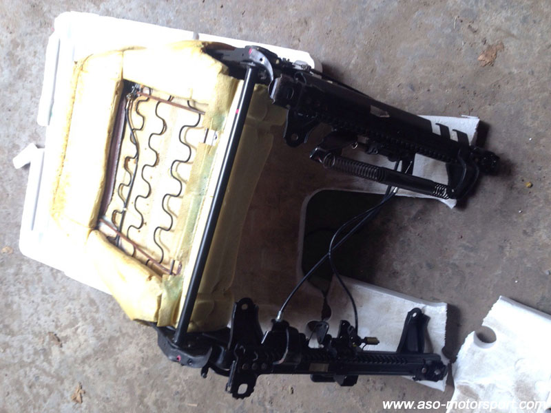

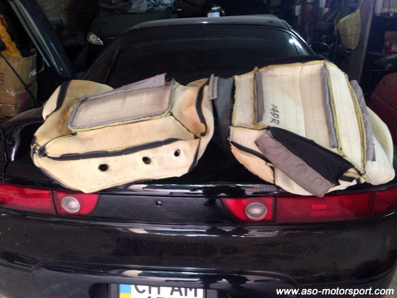

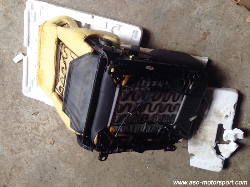

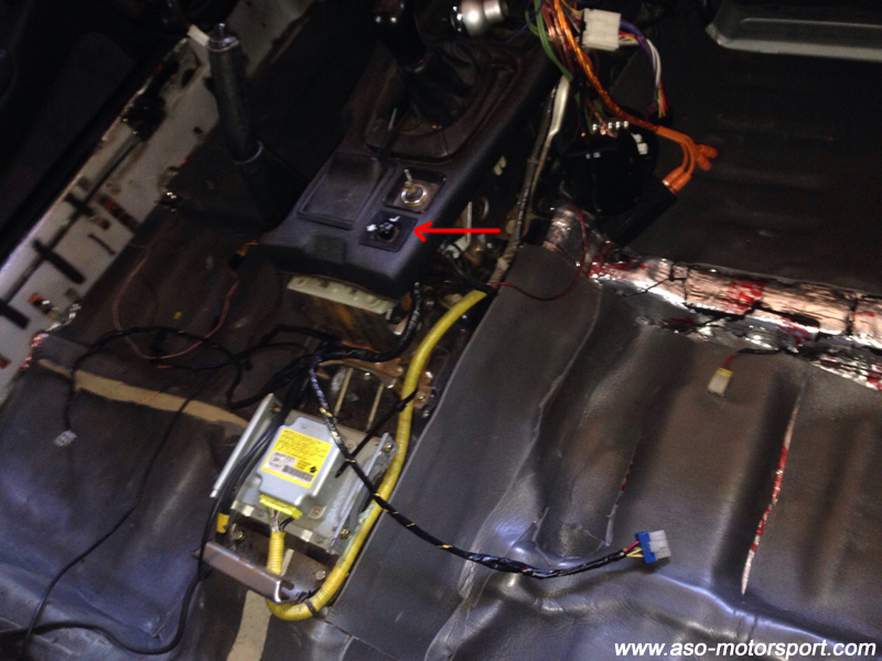

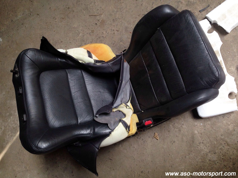

Перепаковка сидіння - зробив Захару два сидіння електро + два зажимають спину + підпорка хребта від одного джойстика - який вставив замість монетотримача
Важко зробити з праворукого сидіння ліворуке - але можливо.

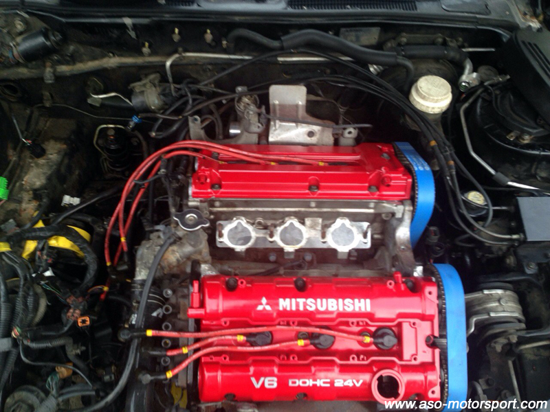

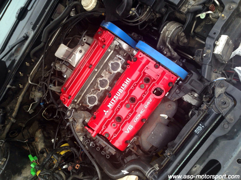

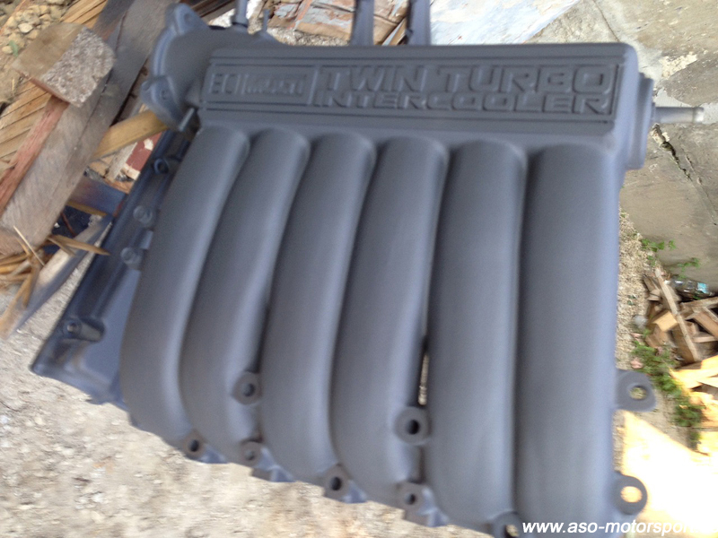

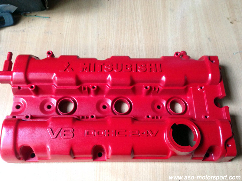

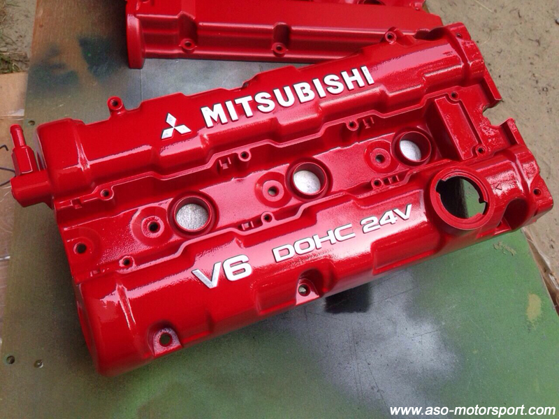

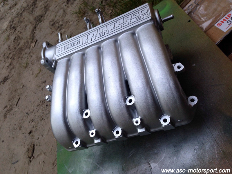

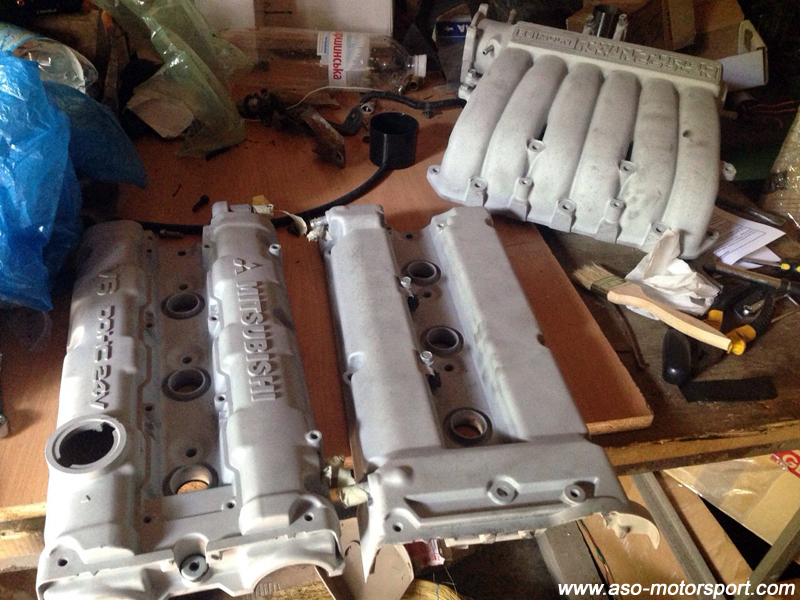

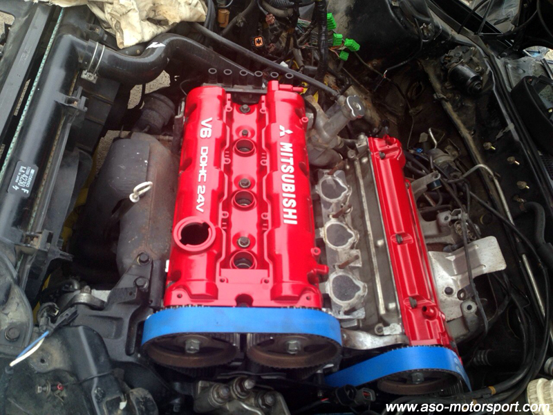

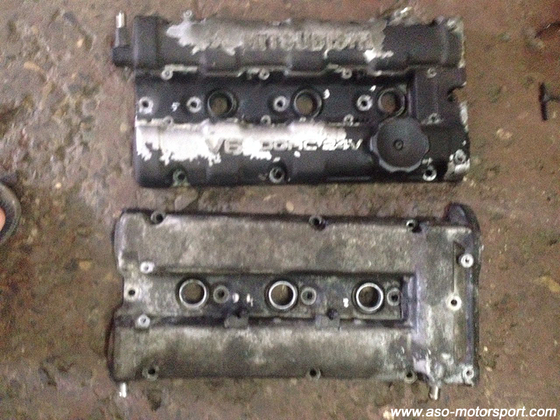

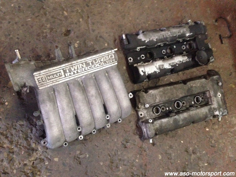

Вставили двигун - Я вирішив помалювати, по добрій традиції, клапанні кришки та впускний колектор - так як вигляд в них був просто жахливий
Для полекшення роботи - деталі відвіз на піскоструйку і відчистили від старої фарби та покриття.
Після чого деталі були погрунтовані спеціальним грунтом, та пофарбовані.
Після пофарбуваннявирішив зшліфувати слой фарби з виступаючих букв, довів до алюмінія.
Після цього всі деталі були покриті лаком.
Вже на двигуні:
