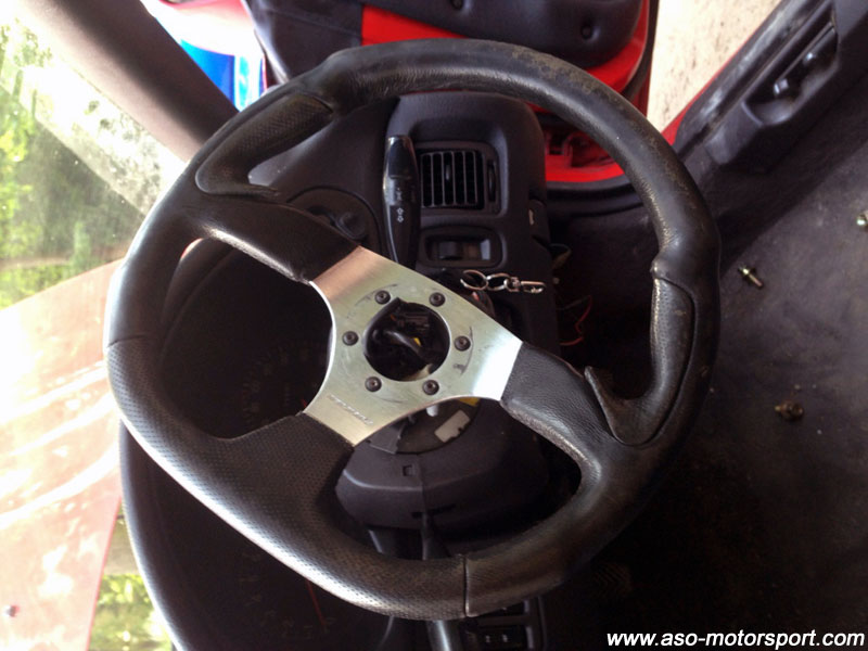

Этот замечательный космический елдак стал второй причиной для перекраса. Первой — то, что всё это великолепие начало отваливаться от машины.

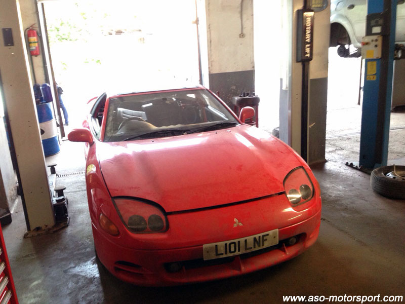

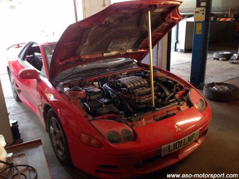

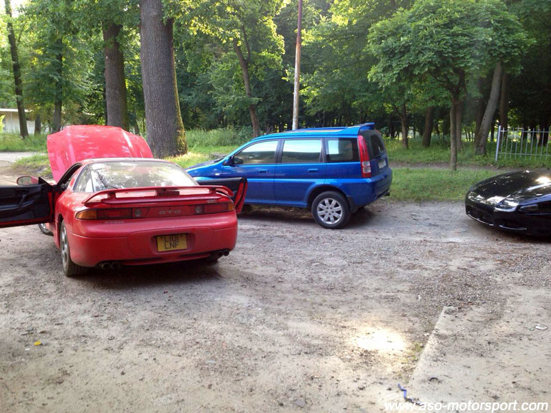

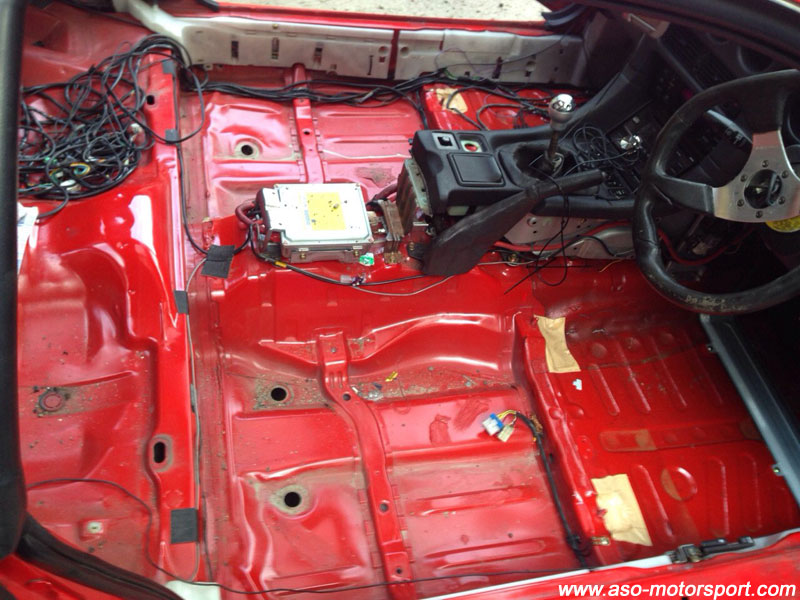

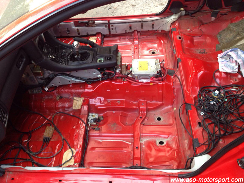

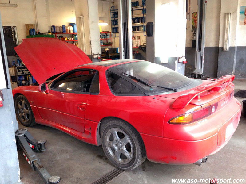

Почав розбирати червону машинку - вона набагато "живіша" по інтер'єру.
Мега-сруль ;)

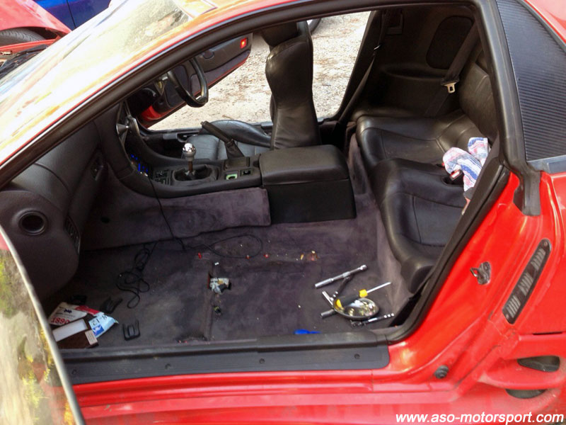

В салоні червоної ГТО - в салоні я знайшов більше скарбів - майже 3 Євро - більше ніж в чорній американці ;)

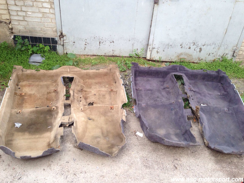

Килимове покриття - майже ідеальне - шкода, правда, що килим від праворукої машини важко встає в ліворуку.

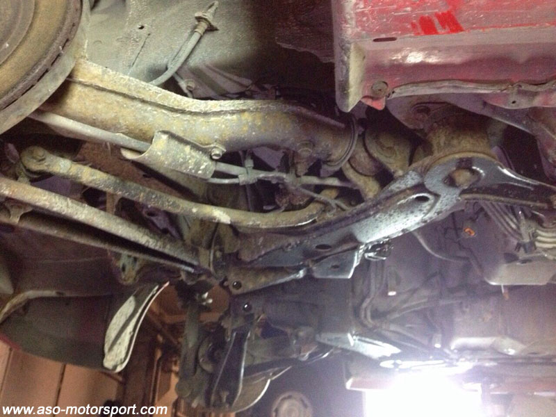

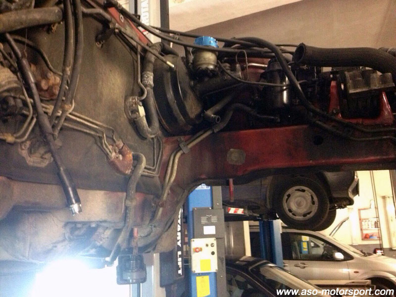

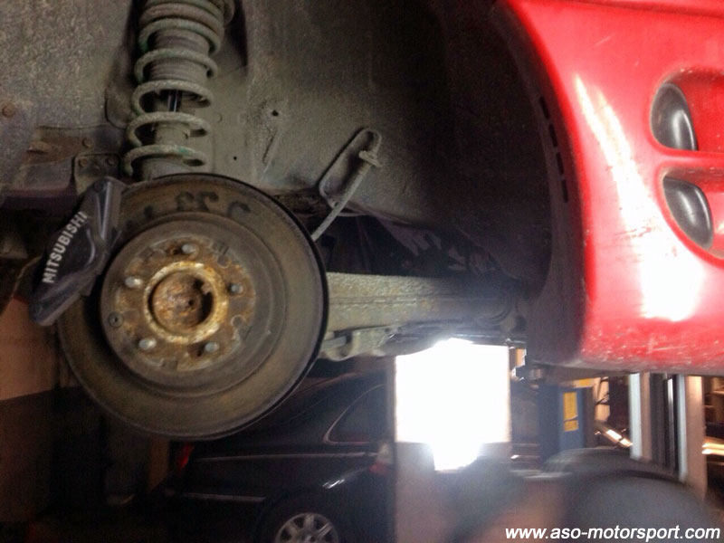

Днище в авто - в принципі "живе"

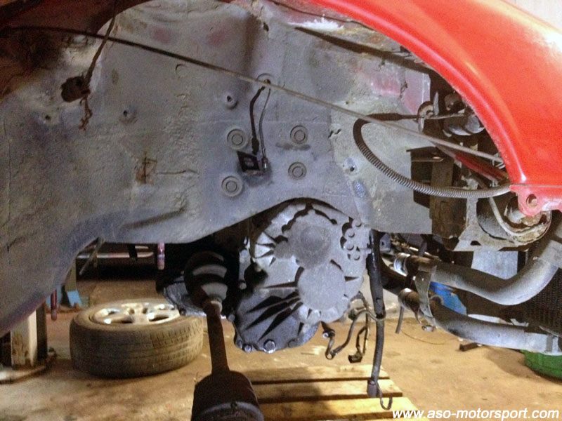

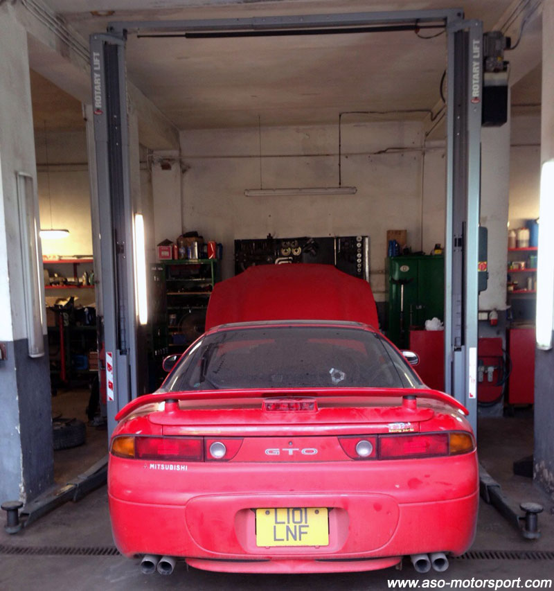

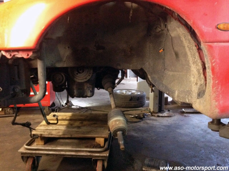

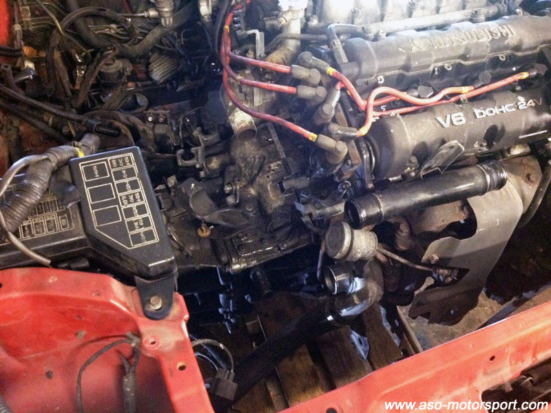

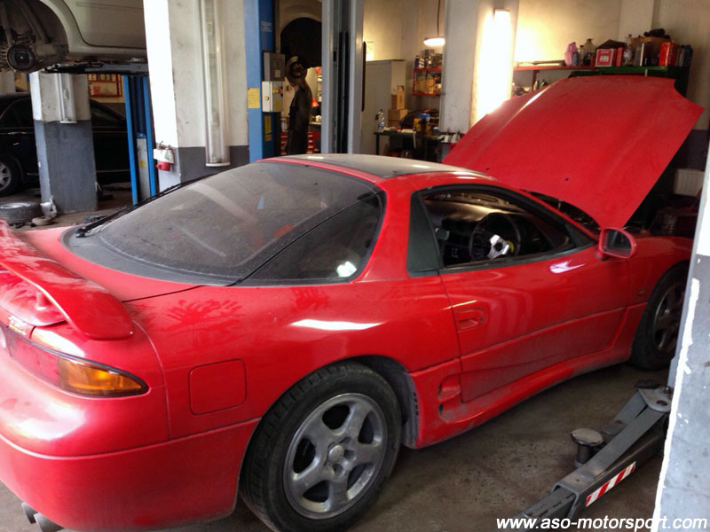

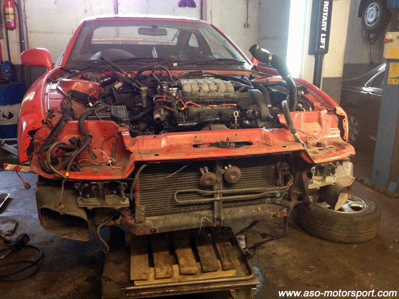

Починаємо розбирати кузов, знімаємо випуску систему, всю підвску, двигун з кпп і т.д.
Такою - Ви бачите її в останнє ;)

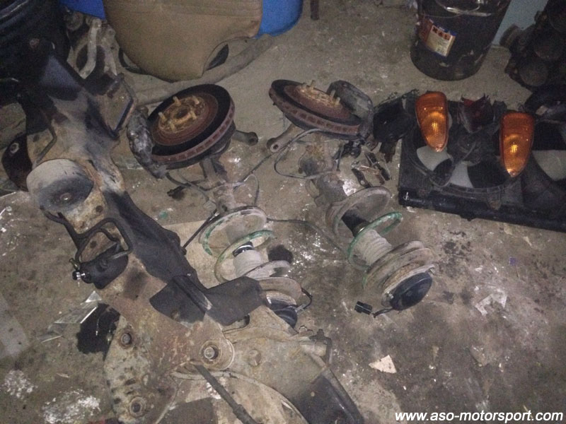

Знятий передній підрамник та передня підвіска
Задня підвіска + задній підрамник

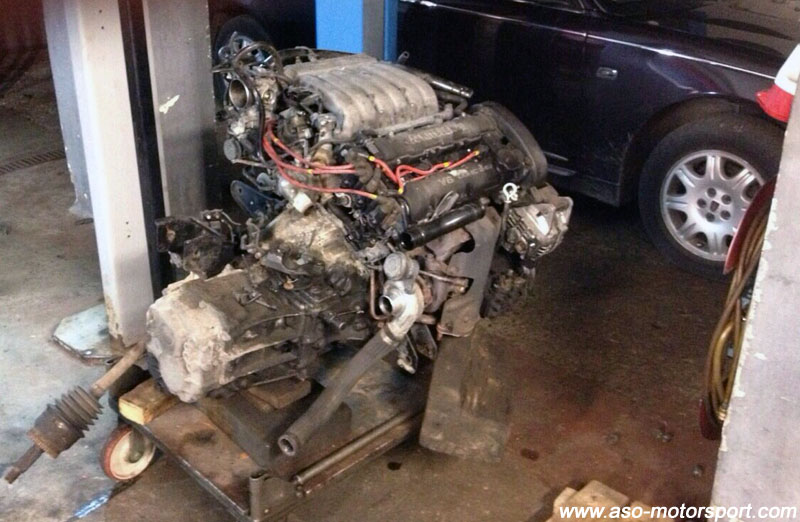

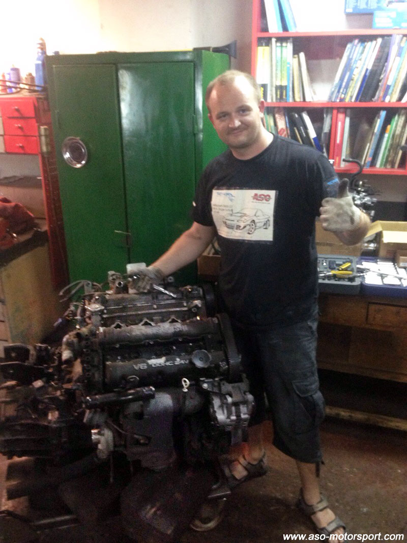

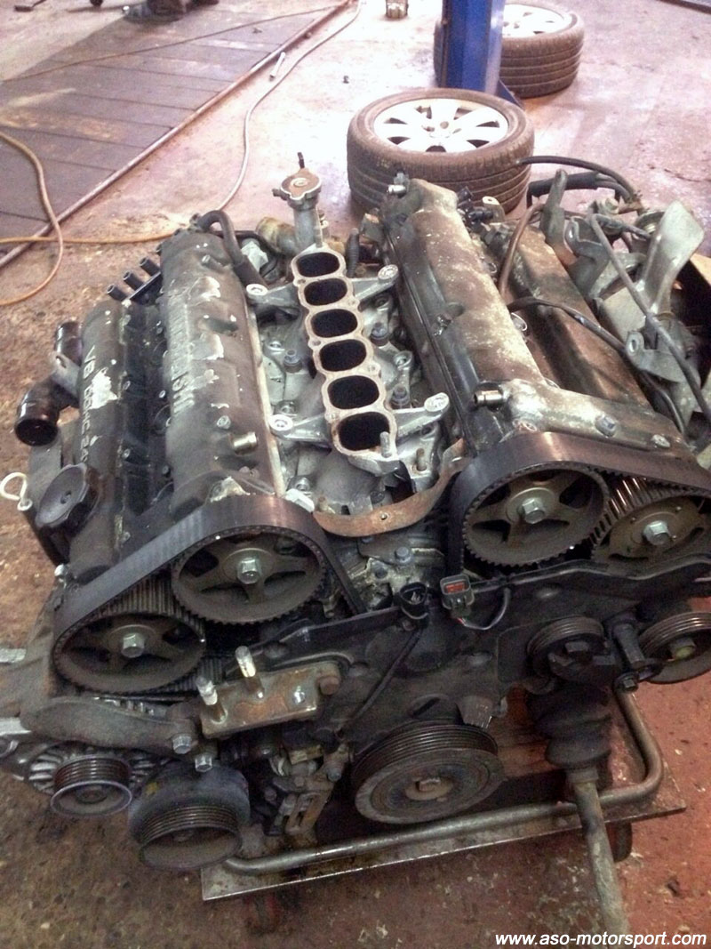

Знятий двигун.

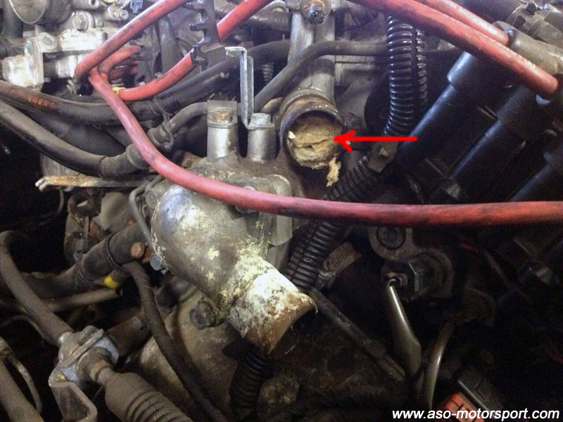

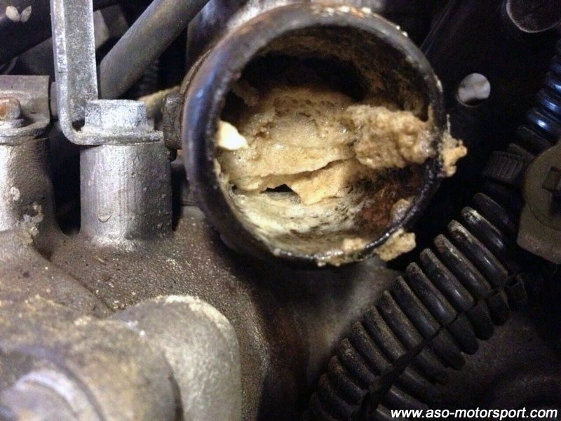

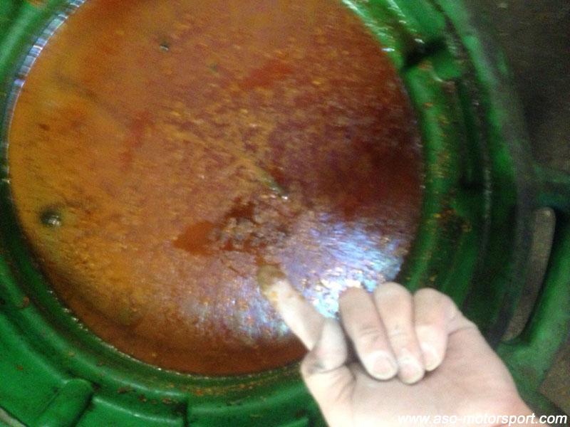

От такий борщ був злитий з системи охолодження, то ппц.
в системі охолодження залишки піни

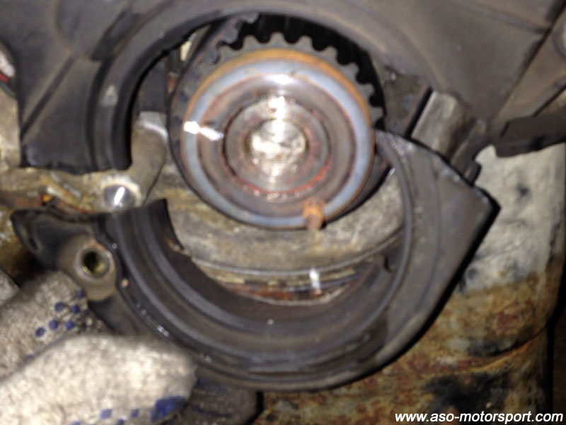

Обломана кришка ремня ГРМ.

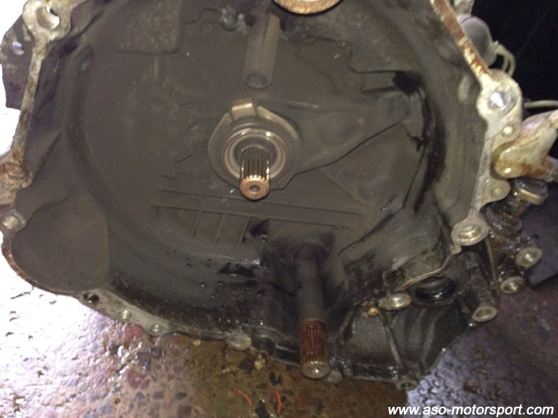

КПП - тече сальний первичного вала.
Я ;)

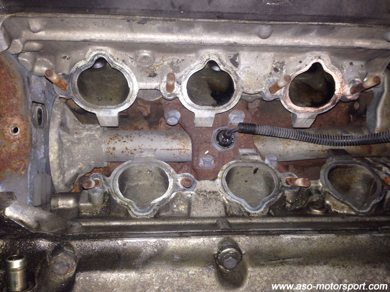

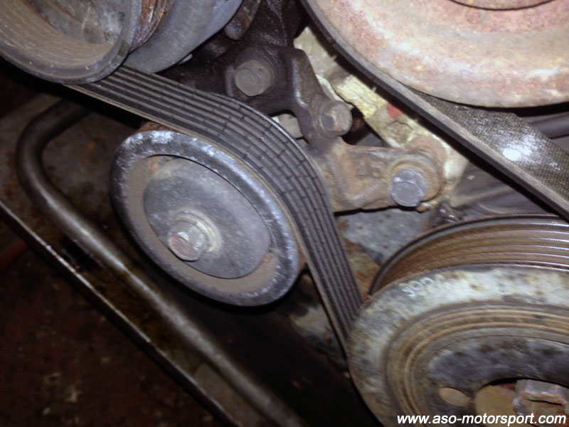

Ржавий блок. не дивно - всі машини з Англії - всі живуть біля морів - тому ржа це не дивно. Всі ці деталі будуть оброблені та помальовані.
Видно, що двигун давно ніхто не обслуговував та й взагалі він довго не їздив.

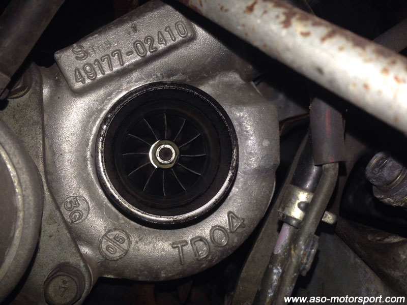

Турбінки "живі" це не може не радувати

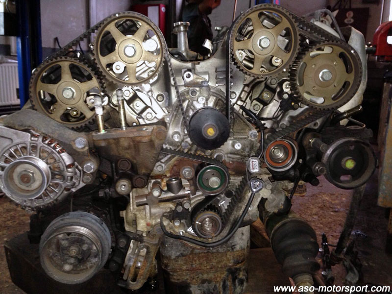

Так виглядає система ГРМ (газорозпредільчого механізму) Будемо тут міняти ремінь ГРМ на кервларовий + нові роліки, новий гідронатяжитель, Нова водяна помпа. Також прийдеться міняти зовнішній шків колінвала - так як цей тріснув на демферній гумовій прокладці.

Мега-сруль ;)
Ничего ты не понимаешь в правильных рулях и антикрыльях!

А че, нормальный руль, продай Антохе, скажи +300HP с колес еще сверху снимет. :)

Dobro писав:А че, нормальный руль, продай Антохе, скажи +300HP с колес еще сверху снимет. :)
Параша а не руль ;)
вот тут нормальный руль ТОТО :mrgreen:

Он больше 200 грн стоит?
Re: MITSUBISHI 3000GT 400HP black SHADOW aka ZAXAR
Непрочитане повідомлення Andre » 21 листопада 2014, 14:55
Dobro писав:Он больше 200 грн стоит?
http://www.momousa.com/store/index.php/ ... /race.html
Правда коли я купував 5 років тому - він коштував 350 дол.
:shock:
+ 150 дол перехідник - який даж право його знімати

Ну так надо же что-то с этим делать. Андрей, что мы будем с этим делать?
2Dobro: Женя, есть клевый руль на продажу. Надо?
