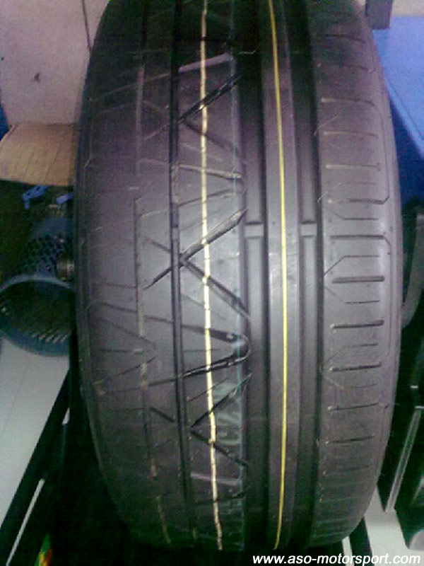

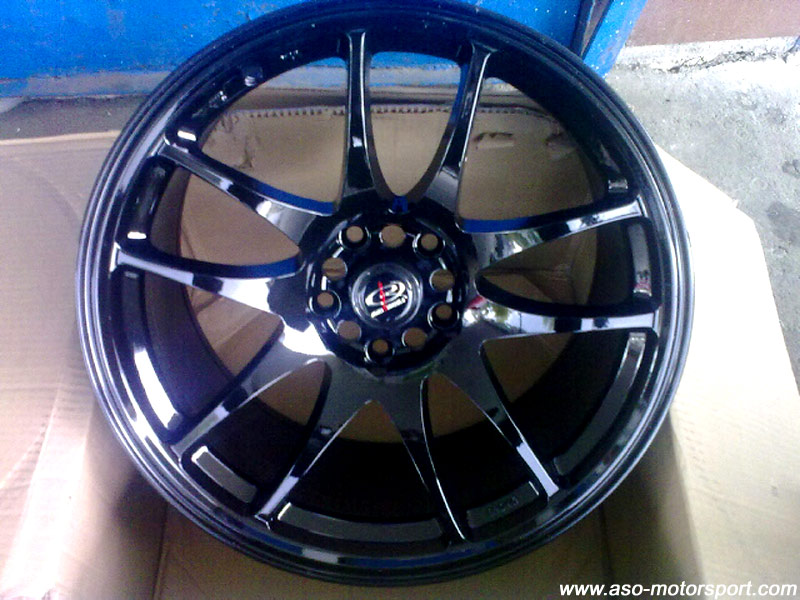

Приехали Дицки 8,5х18 RAYS GramLight
и Резинка NITTO INVO 245/45/ZR18

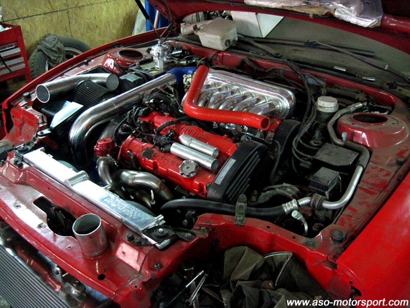

По многочисленным просьбам трудящихся Стахановского края, выставляю секретные фото собраного, готового, подогнаного турбокита
Турбокит:
1. Две Турбины GARRETT GT28RX + TIAL Housing - V-band model,
2. Два TIAL 38мм V-band вестгейта, выведены обратно в тракт,
3. Два равнолдинных коллектора с нержавейки толщиной 4мм,
4. Два даунпайпа и одна общая прийомная труба,
5. Интеркулер 600х350х100мм BLITZ,
6. Пайпинг впуска после турбины - 3" (76мм),
7. Дроссельная заслонка OMNITEC 80мм,
8. Перепускной клапан в атмосферу TIAL Q-Band,
9. Силиконовые соединения SAMCO & Autobahn88,
10. Фильтр впускной K&N вход 120мм,
11. Впускной коллектор KURUMA Motoring (ресивер литьё),
12. Термобинты DEI (еще не обмотали)...
13. Хомуты Т-Болт Clamco 2.5-3-3.5" (на фото не стоят)
