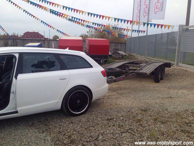

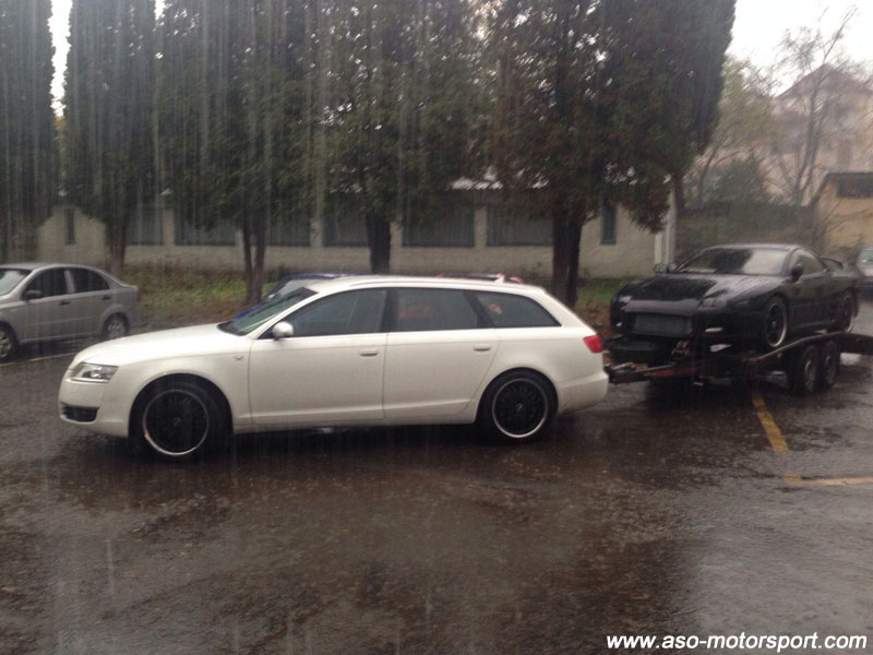

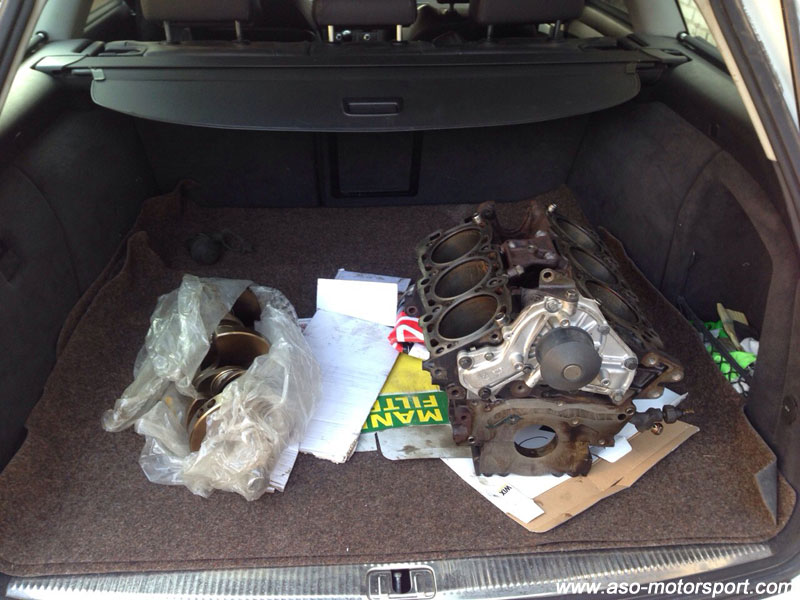

Машинка класно доїхала своїмходов в Київ. Ну а потім після того після пару різких стартів почав стукати двигун. Як не прикро це констатувати - Захар подзвонив - прислав відео зі зуком. Так мотор застукав. Мною було вирішено на наступний день взяти лафету і поїхати за машиною в Київ.

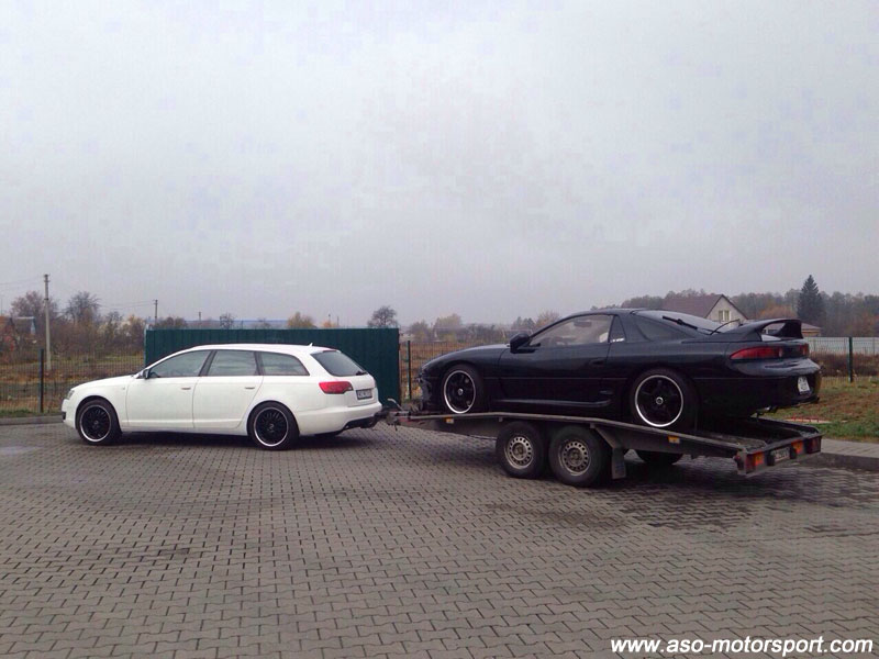

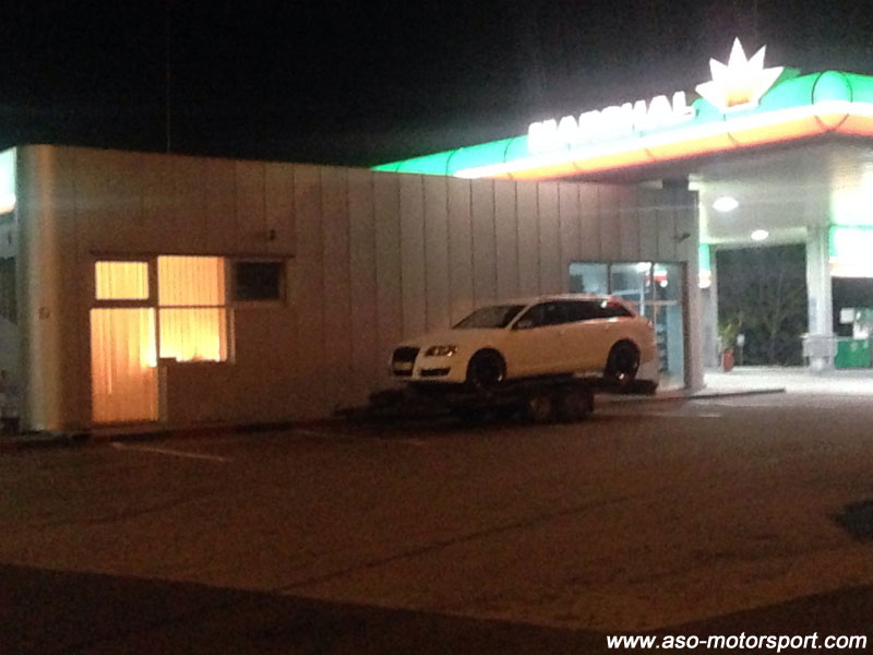

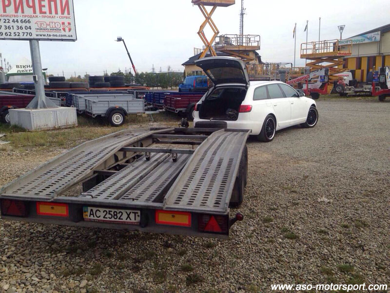

Поїхав на Київ - по дорозі розірвався ролік на помпі кондиціонера - тому посередині дороги - став на заправку і сам себе погрузив на лафету. Тут і чекав Захара на бусі. Він за 2,5 години приїхав з пляшечкою Jameson
В Києві в Ауді поміняв помпу і ремінь і погрузивши 3000GT Захара - поїхав до Львова.
По дорозі бачив справжні БУКи - їх везли на передову на схід!
Після такої класної подожі приїхав в зливу львівську

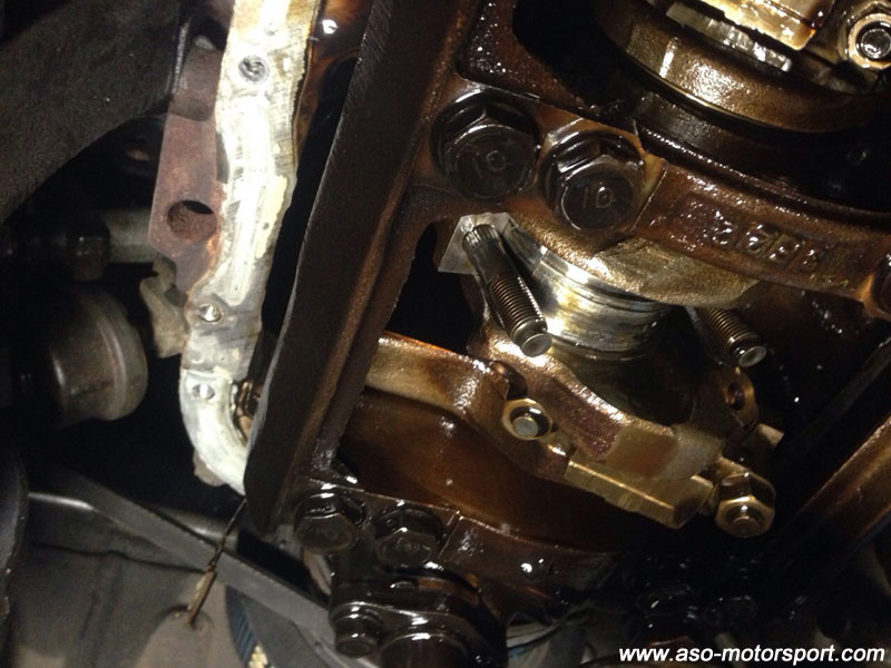

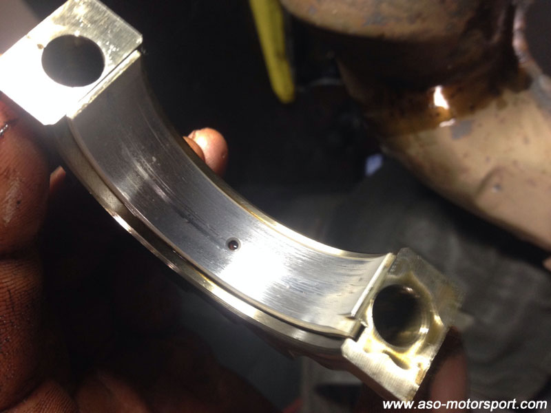

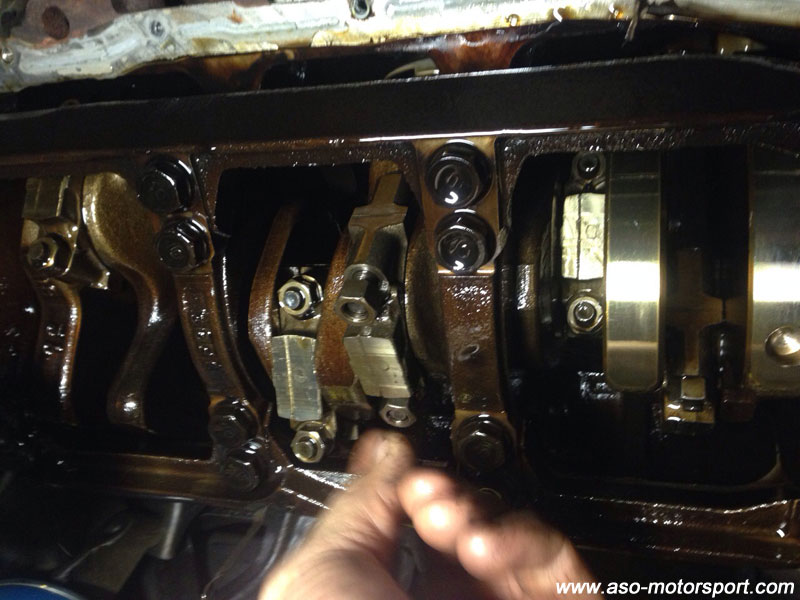

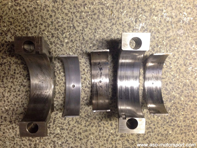

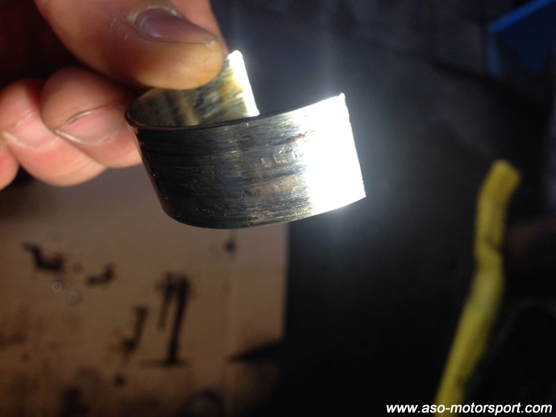

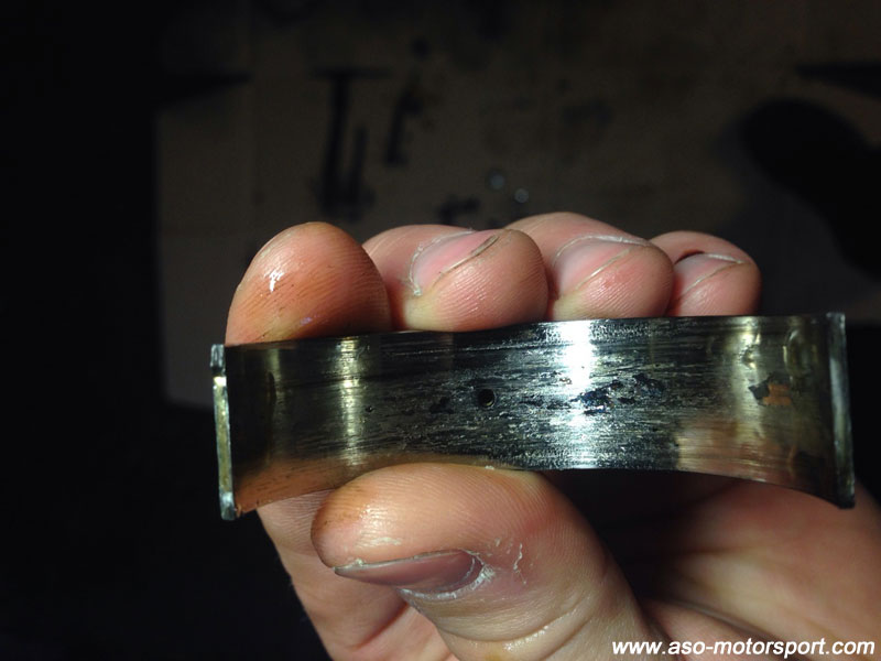

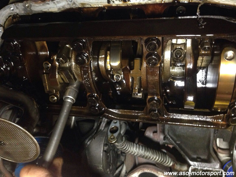

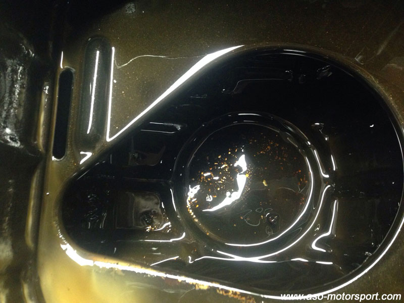

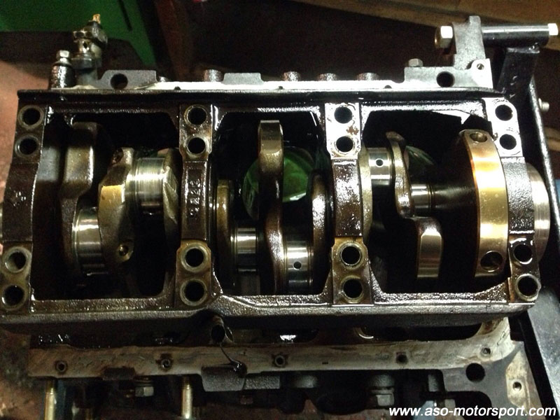

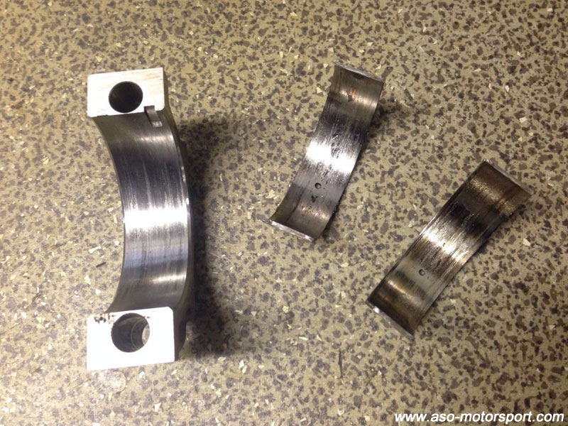

Двигун виявився не настільки надійним в донорі як ми надіялись
ГБЦ я зробив, але цього виявилось недостатньо. Прикро - видно перегрів мотора до того, як ми купили цього донора зробив свій внесок.

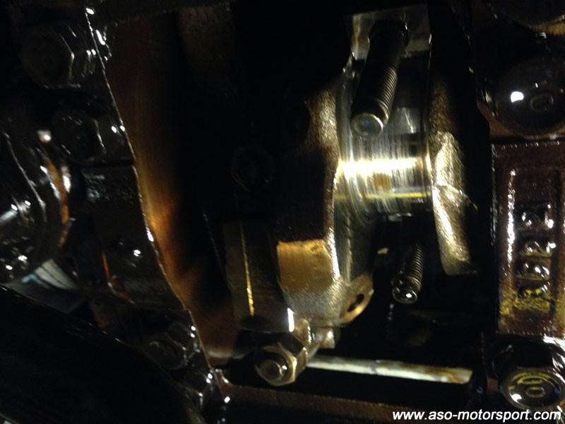

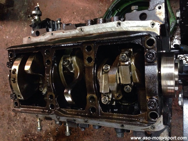

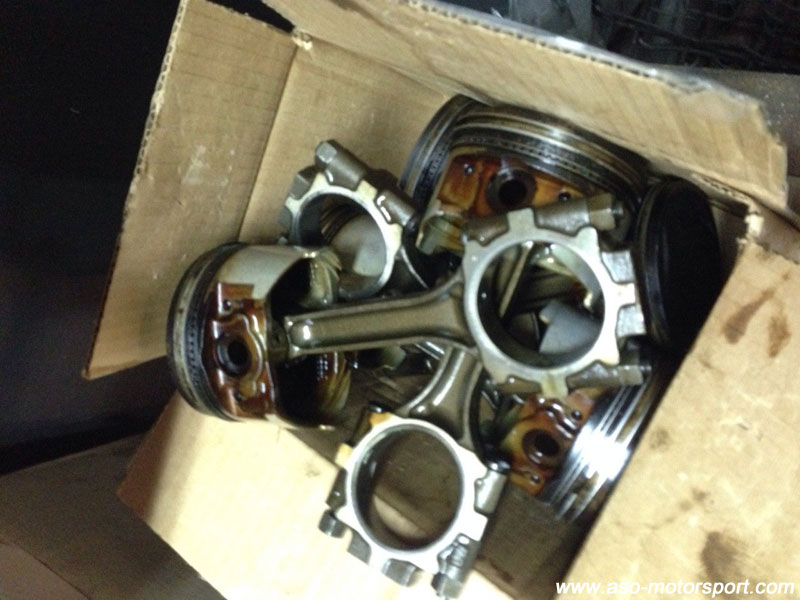

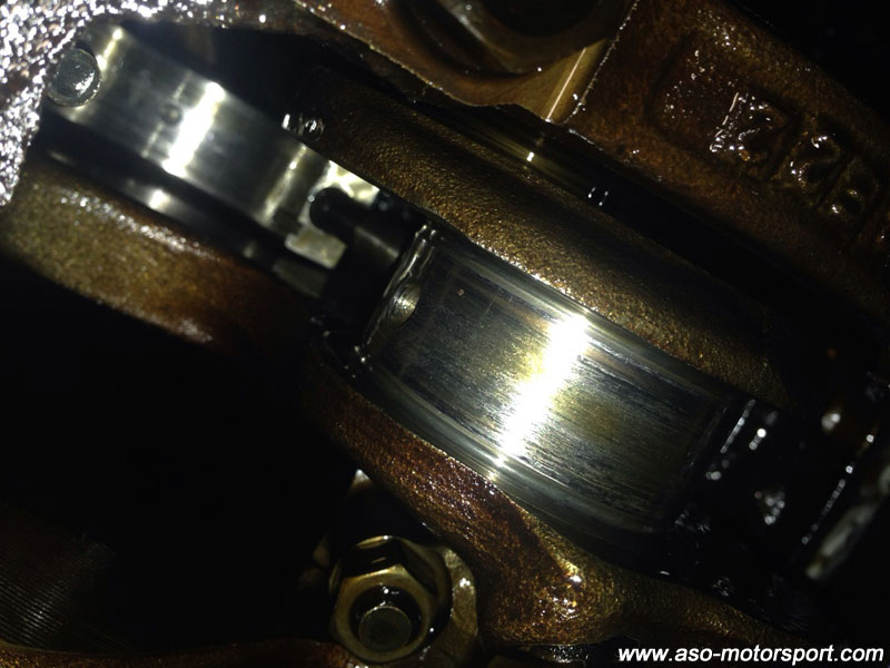

Зняли піддон - розкрутили всі бугелі всіх шатунів - в 2-му циліндрі провернуло вкладиш.
Як не прикро це констатувати, але така напевно доля...
Прийдеться знову знімати двигун

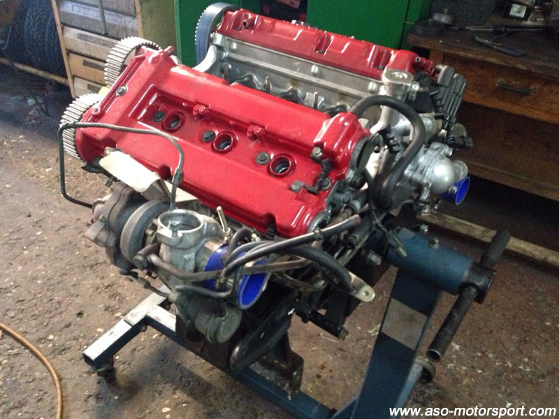

Re: MITSUBISHI 3000GT 400HP black SHADOW aka ZAXAR

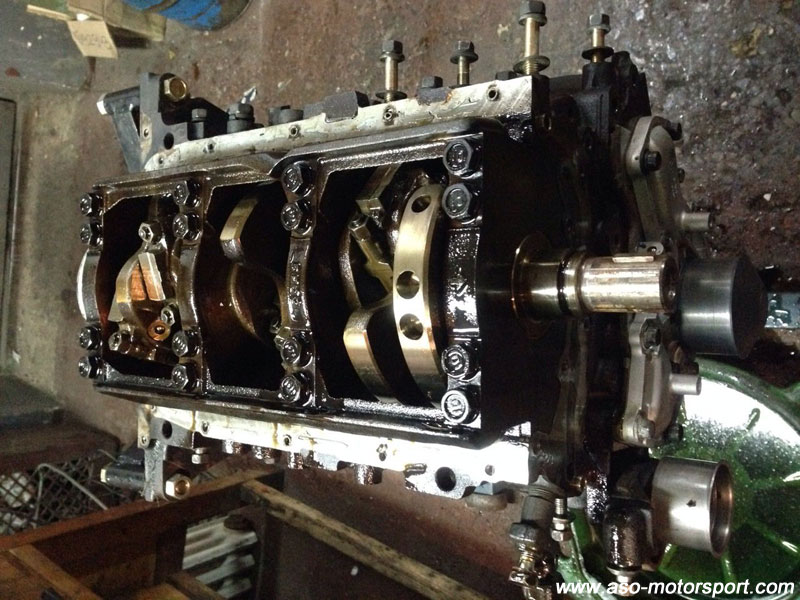

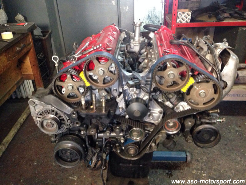

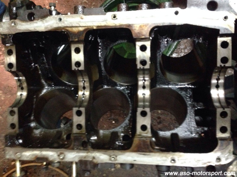

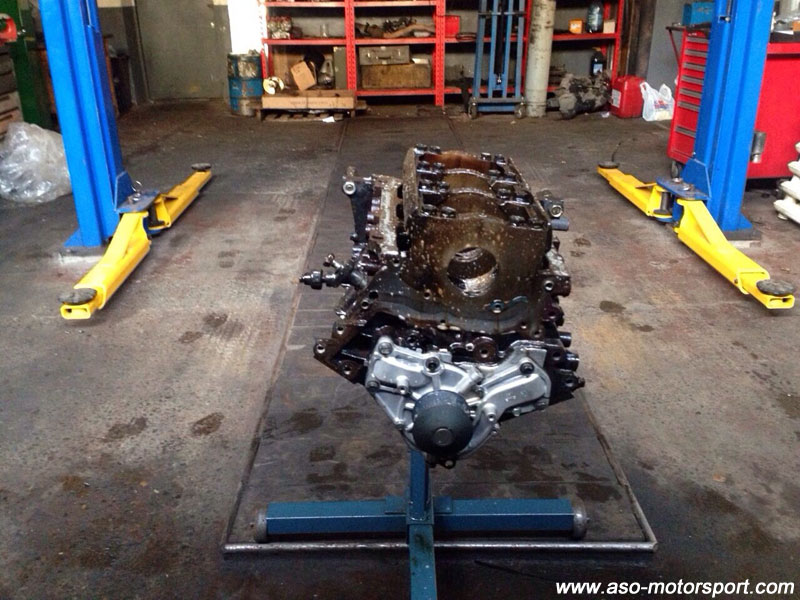

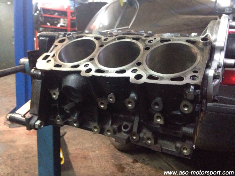

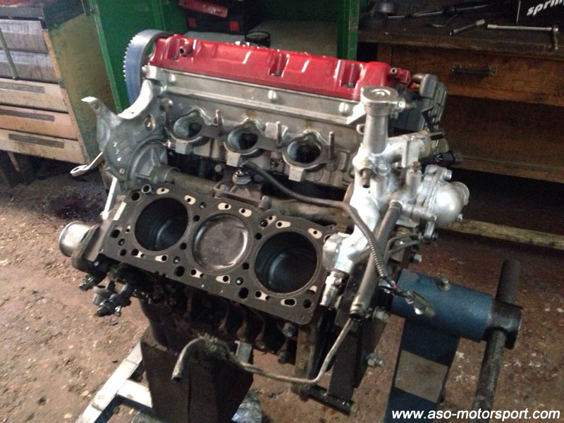

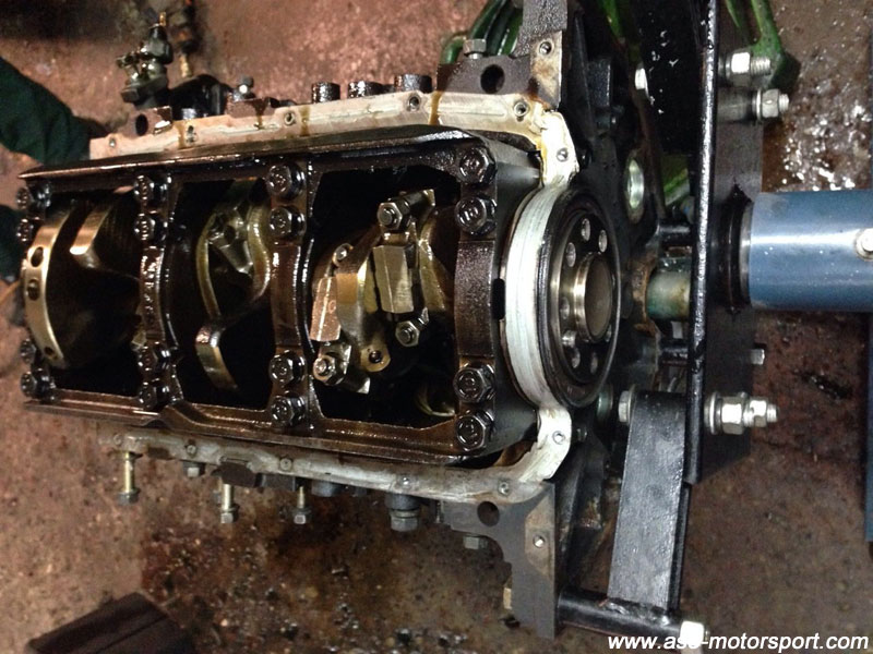

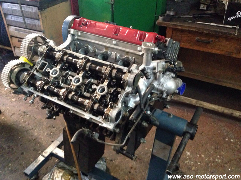

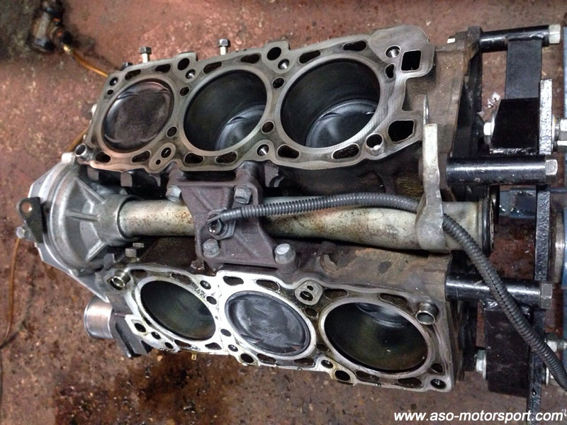

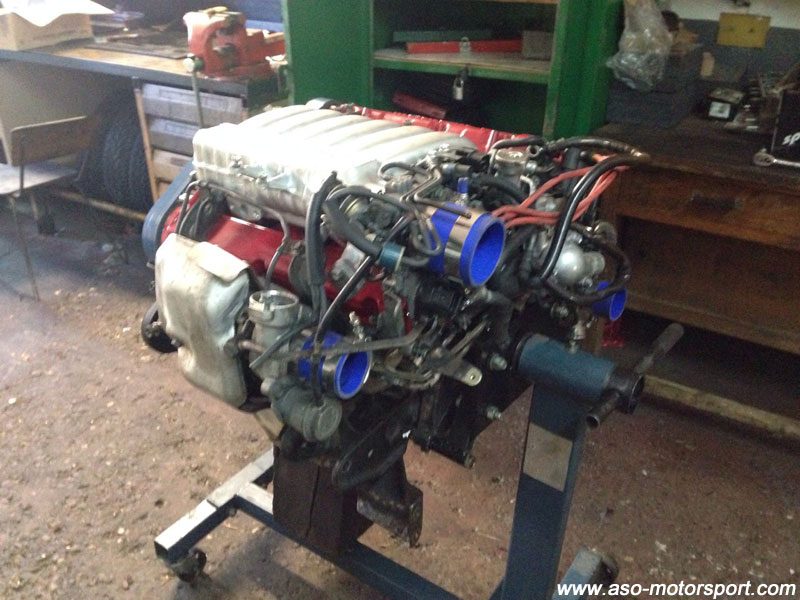

Розбираю недавно зібраний мотор
Процес пішов!
Процес пішов!

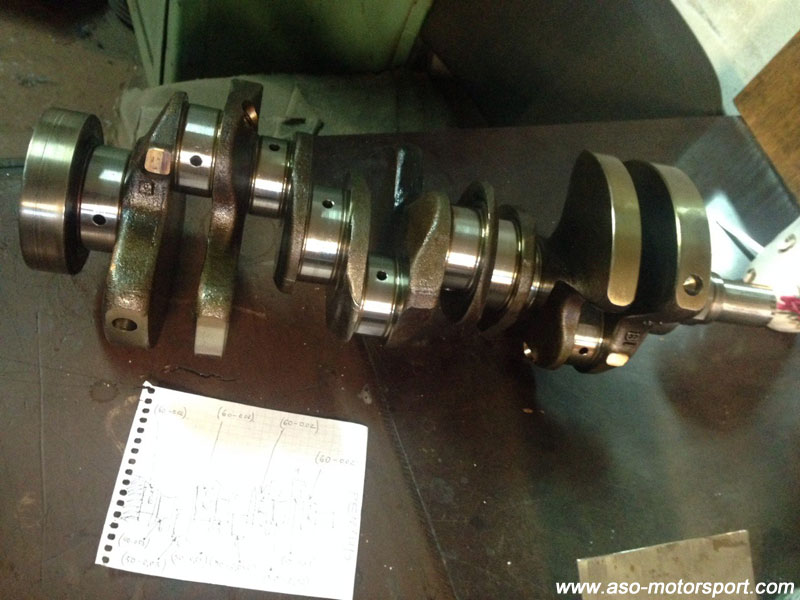

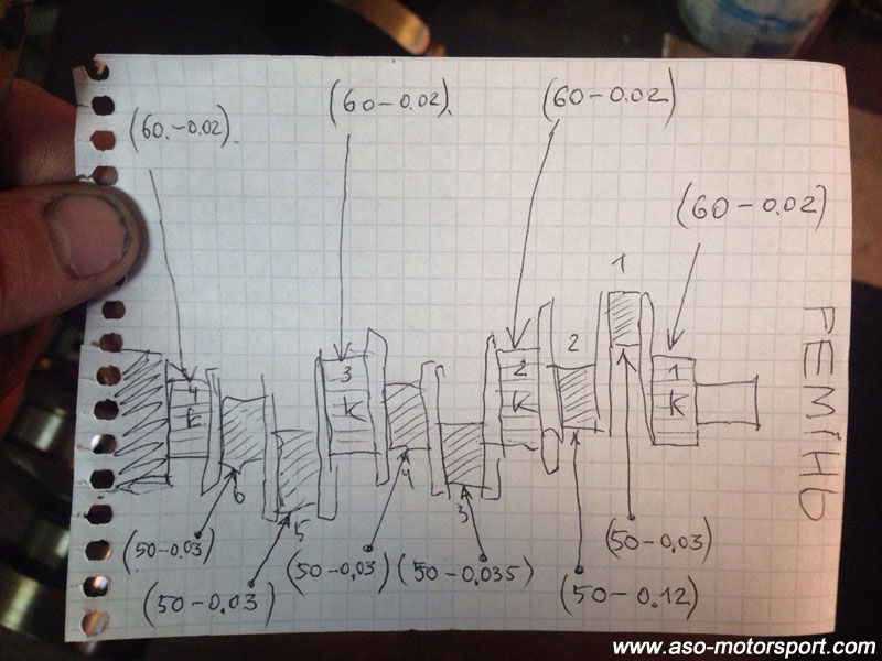

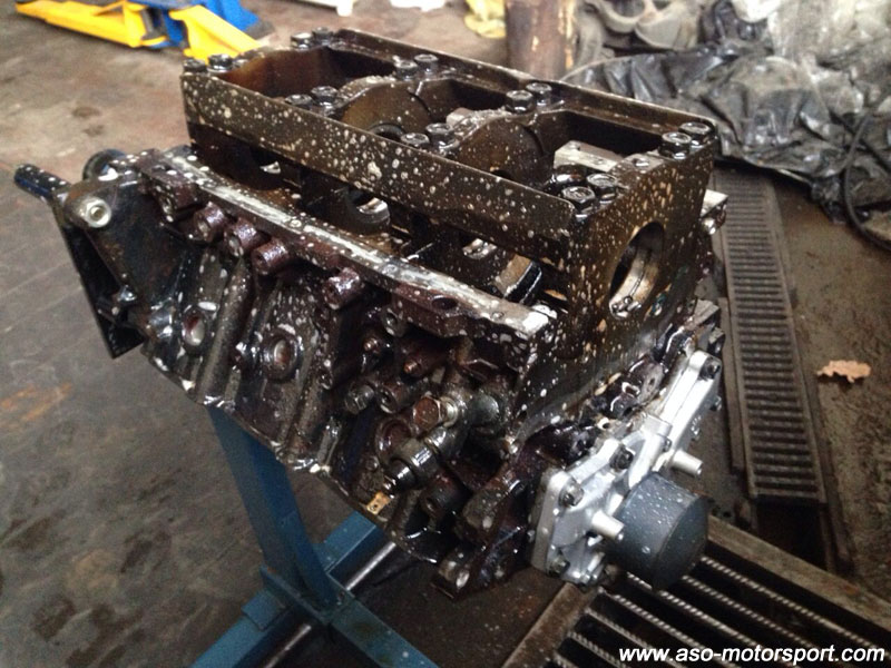

Колінвал проміряли - одним словом одна десята "пішла спати" на одній шийці.

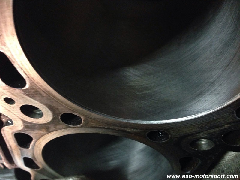

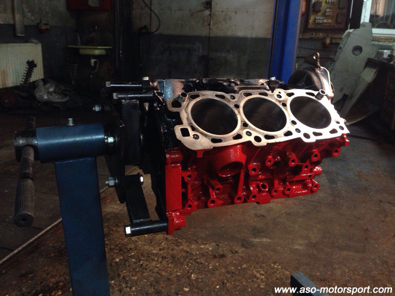

Прийдеться шліфувати на 0.25 всі шийки колінвала. Поки будуть шліфувати вал - я вирішив віддати блок на хонінгування, зоб трохи покращити хон (сітку на сітках циліндрів)
Проміряне коліно
Блок після хонінгування
Мийка блока
Свіхонанесена сітка (хон)

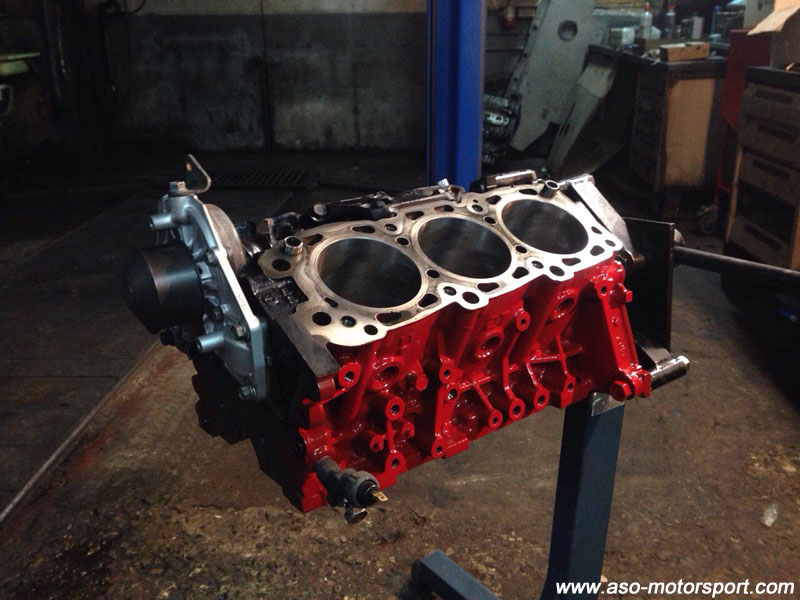

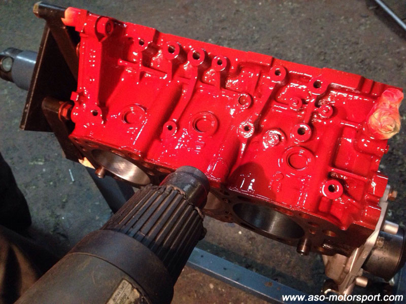

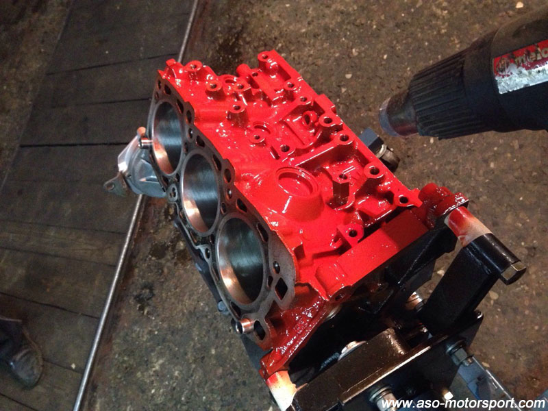

Блок вирішив власник помалювати і вибрав червоний колір.
Температурна фарба і промисловий фен - роблять чудеса (шкода, що потім усе це не сильно видно під капотом
Проміряне коліно
Мийка блока

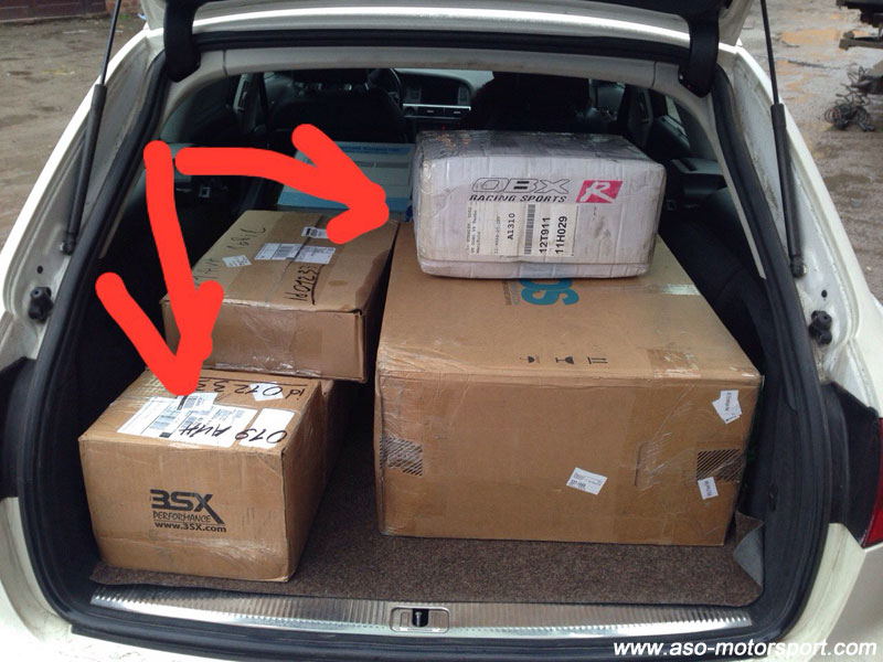

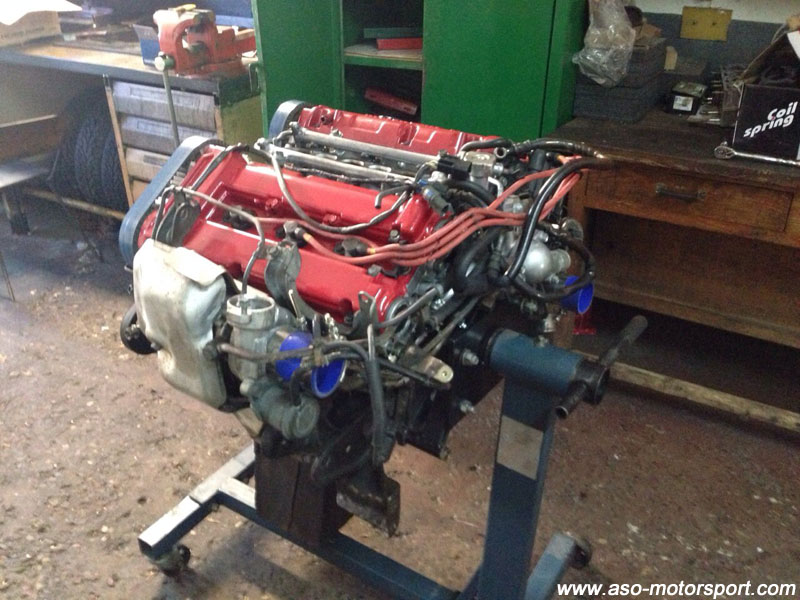

Останній пост на сьогодні:
Приїхало багато різних приємних тюнячок
Повний багажник приколів

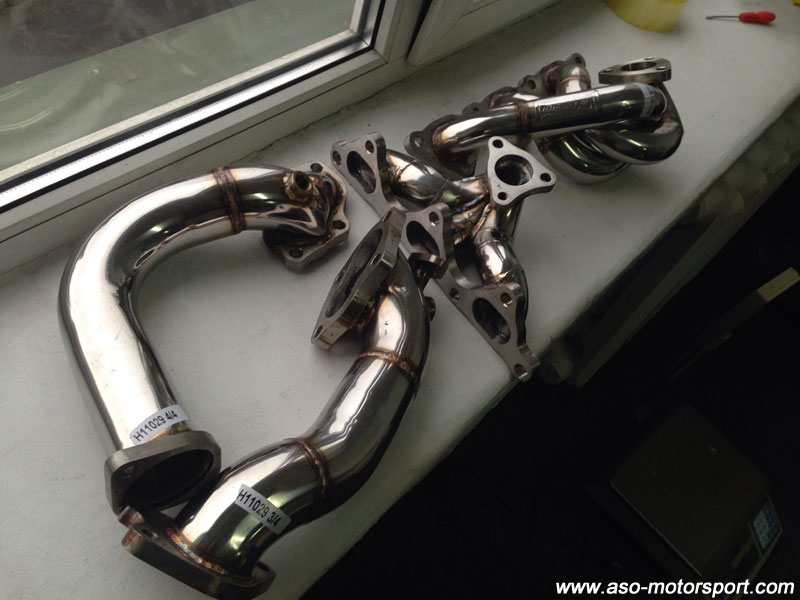

Вихлопна система + даунпанп TANABE! 3" (76мм) Нержавіюча сталь.

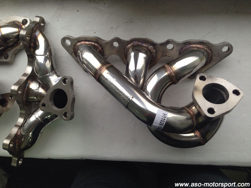

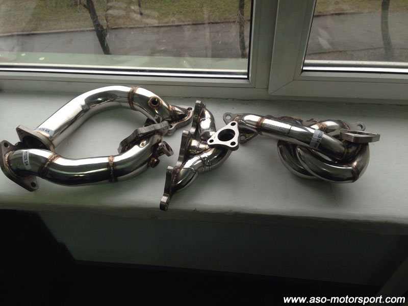

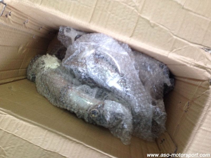

Випускні колектора і прийомні труби OBX (100% нержавійка)
(ми знаємо, що багато хто жаліється на ці колектори - так як задній з них тріскає з часом - для цього ми знаємо, що зробити з ними, щоб вони не тріскали) але аргумент - ціна/якість тут стала вирішальною!

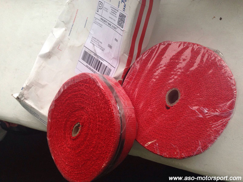

Для колекторів термобинти Thermotec

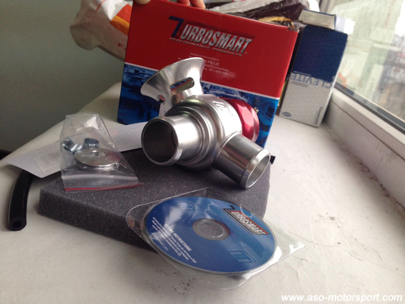

Блоуофф (Blow off Valve) TURBOSMART Red (Mitsubishi Edition)

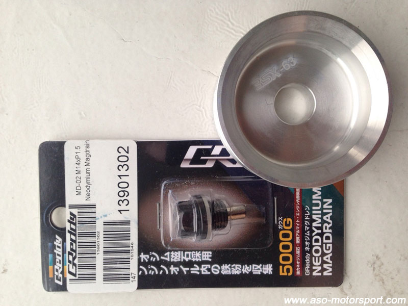

Шків облекшений для Генератора 3SX + масляний корок GREDDY з магнітом (так як нам прийдеться проходити обкатку, + нові кільця з новим хоном - будуть залишати мікроскопічну стружку, яку ми будем ловити цим корком.

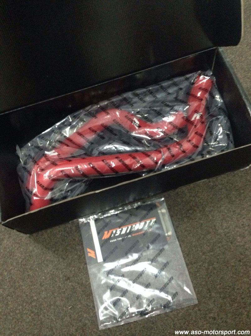

Нові шланги радіатора червоного кольору MISHIMOTO

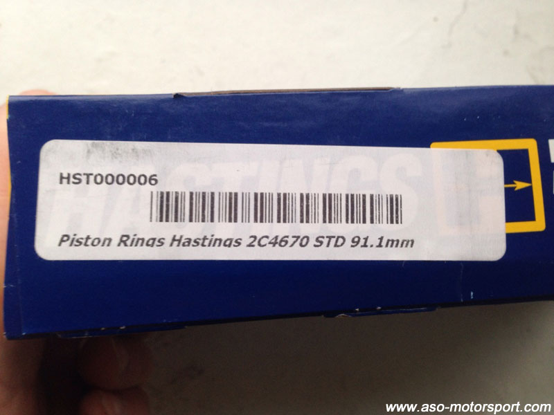

Кільця STD (Стандартний розмір - оскільки поршні ми залишаєм стандартні)

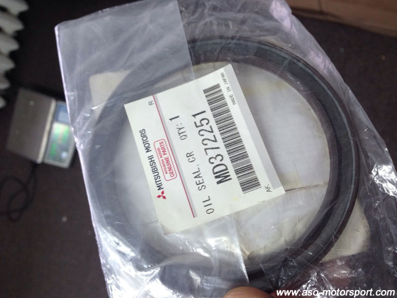

Задній сальник колінчастого валу OEM - (NOK)
Передній сальник колінвалу OEM - (NOK)

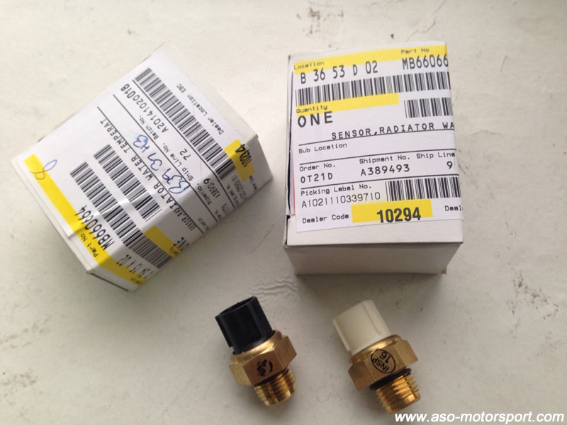

Нові оригінальні датчики температури для радіатора (шоб більше не перегрівати авто

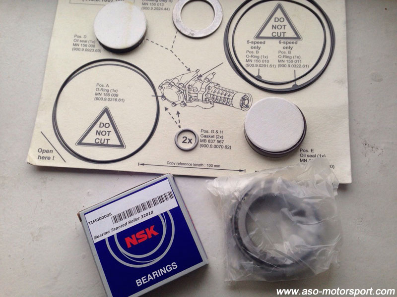

Ремкомплект для Роздатки (Transfer Case) - нам потрібно замінити підшипник і сальники і гумки

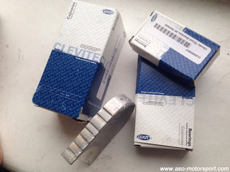

Вкладиші CLEVITE 0.25 (шатун, корінь + півмісяці для колінвалу)

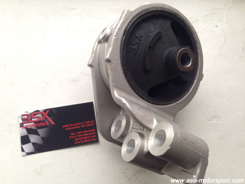

Нова подушка двигуна (водійська) більш монолітна і міцна 3SX
Накладка на свічки на передні ГБЦ
Подаруночки від 3SX
Светрики 2 шт.
Один мені і один Захару. Нова колекція від 3SX
Фото власника в новому худісі

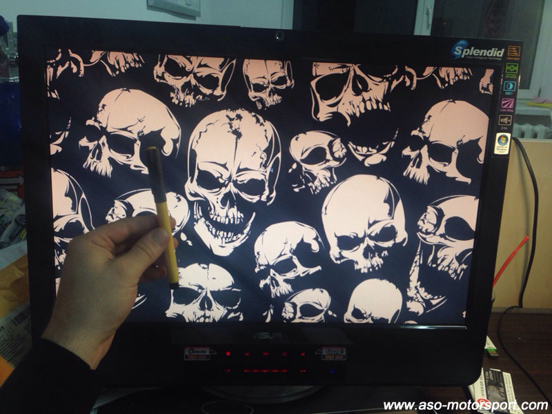

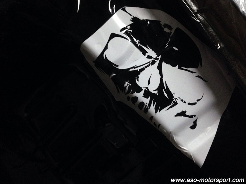

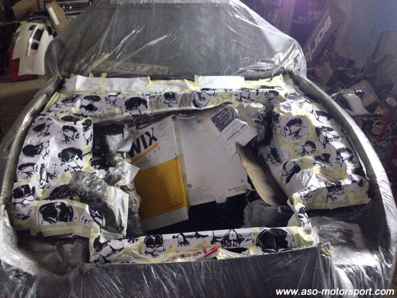

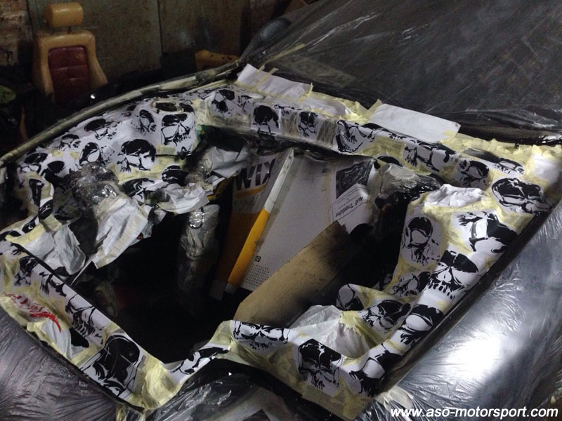

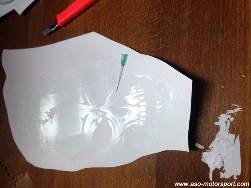

Ну поки ми чекали запчастин - я спитав в Захара - може перефарбуємо підкапотний простір? бо він вже старий і "покоцаний".
Він питає - "в какой цвет можете?" - Я кажу - та в будь-який, навіть графіті єб*нути нєфіг дєлать!
На що Захар сказав одне слово, вірніше два - "ХАЧУ ЧЕРЕПА!" - і панєслась

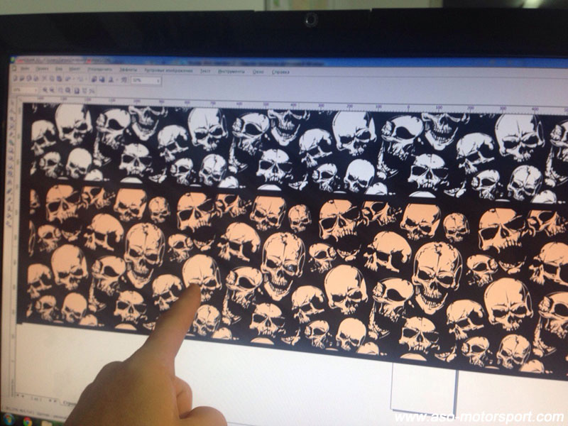

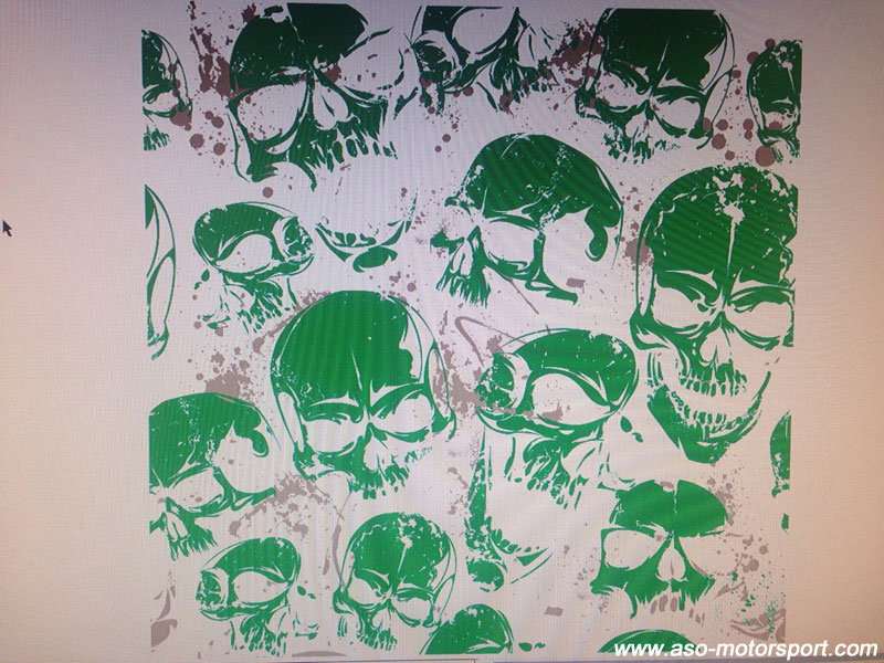

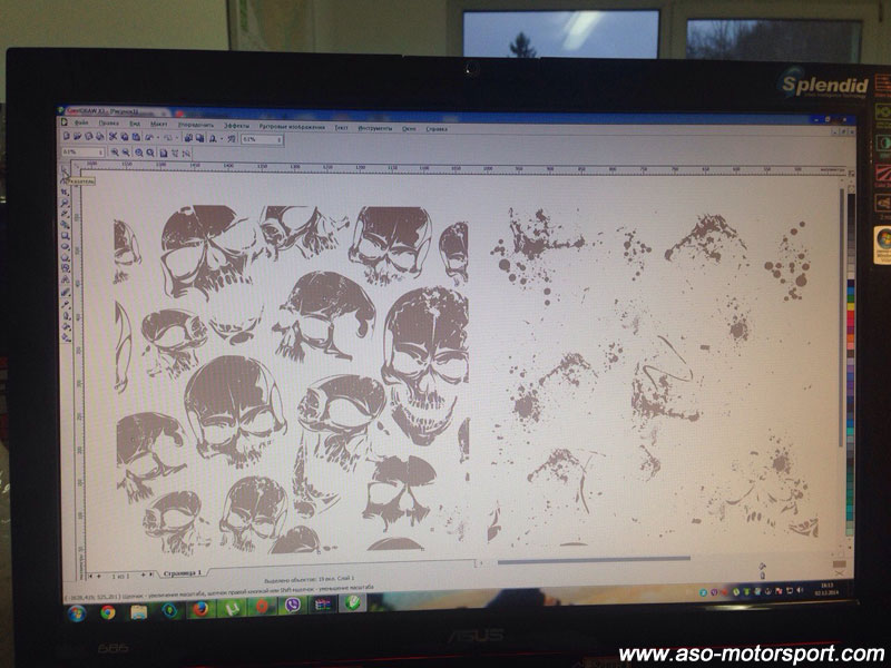

Був куплений патерна векторний з черепами за 7 баксів, але він виявився трохи занадто насичений - тому я сів і трішки його спростив
не проста і марудна робота скажу я Вам...
Надихавшись веселого газу робота почалась!

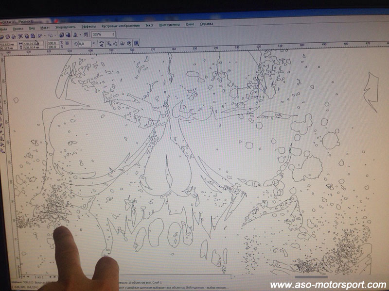

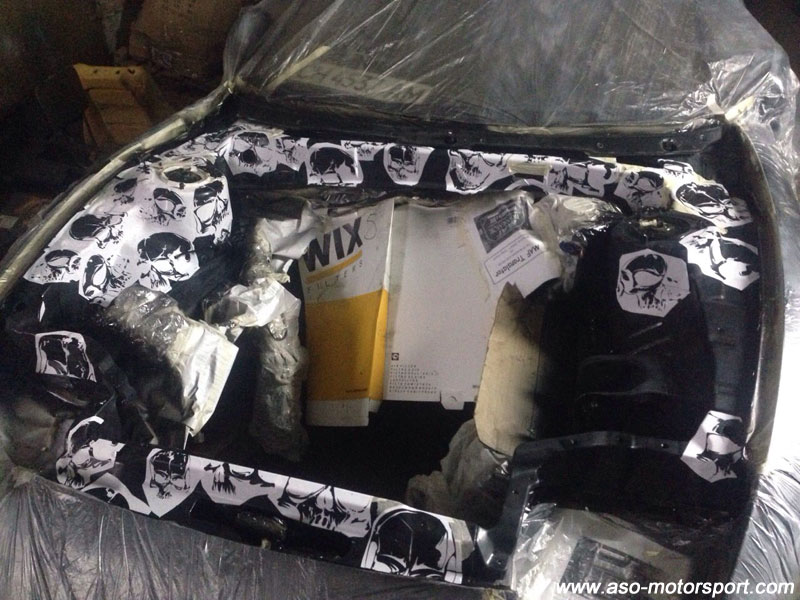

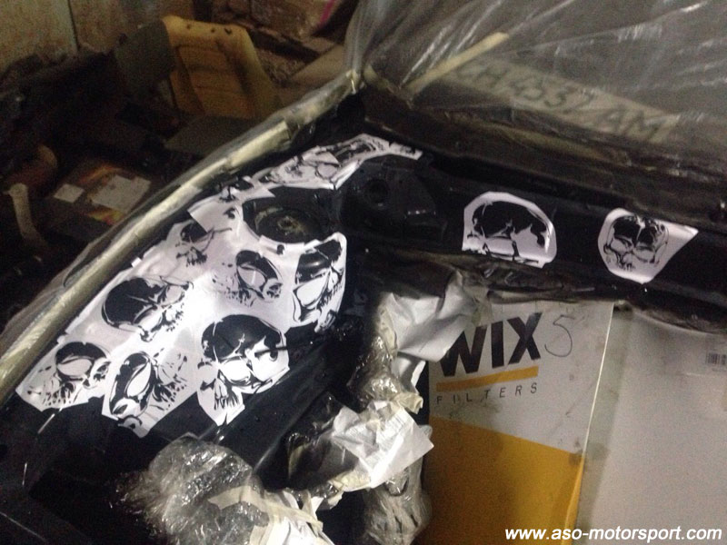

Продовжуємо:
Після правки всього малюнку - ми відправили його на порізку і бідний плотер різав цілу ніч маленькі черепочки
Після довгого виколупування зайвого - черепи були наклеєні в підкапотний, помальований в чорний колір, простір! Дуже не просте завдання виявилось!
