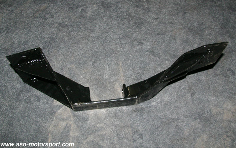

Фото кронштейна кріплення подушки і самої подушки:
А тепер фото для самих недовірливих щодо металу і зварки:

балку пiд двигуном та КПП - покрили порошковою фарбою:
(135.81Кіб)Завантажено 5946 разів
