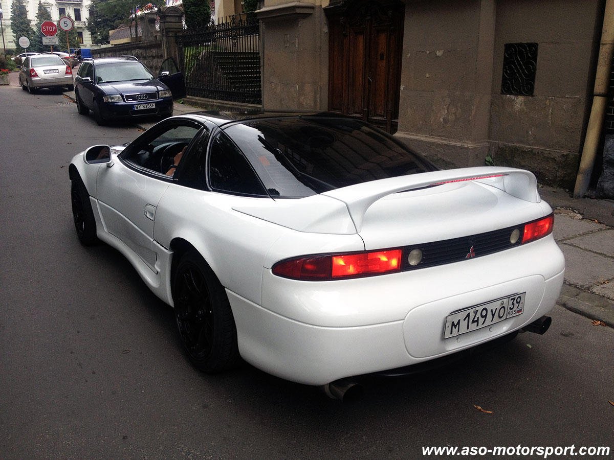

Много было работы, но закончили предворительно машинку 16 июля. Никак небыло времени выставить фото.
Пару фото сделали когда делали развал-схождения перед настройкой на трассе:
Машина уже уехала в Калининград. Сейчас на покраске стоит.
Проект был непростым - особенно переделка с атмо12 клапанного переднеприводного авто на механику полноприводную версию твинтурбо.
Кстати мы первые в мире кто это сделал! :mrgreen: :oops:
