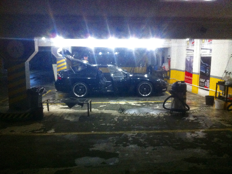

А ее и так никто не купит ;) Машина не предполагает продажи. Слишком бессмысленно )
А передув имеется, да... Но мы уже работаем над этой проблемой.
Но машинка ездит и вот сейчас стоит на мойке)
